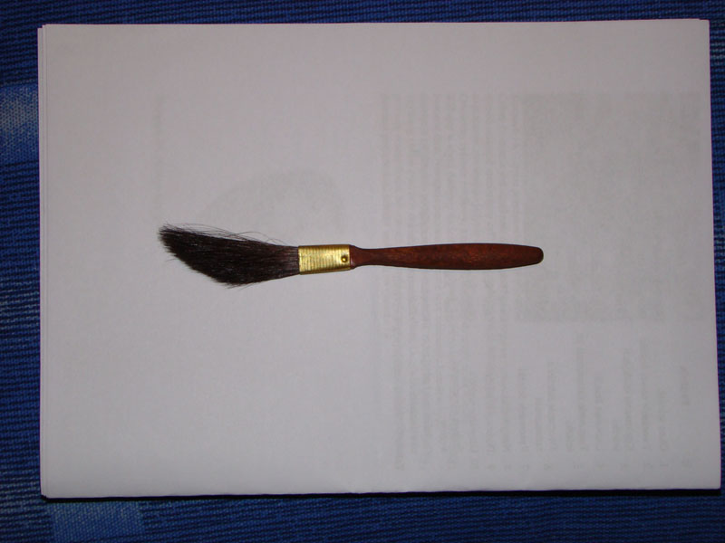

Taki pedzelek otrzyma³em (zdjêcie kartka A5)
Pobierz Plik ¶ci±gniêto 1303 raz(y) 82.41 KB

Pêdzel do zdobienia
super d³ugie, czyste w³osie czerwonej kuny.

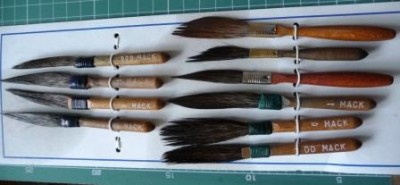

tak wygladaja pedzelki do pinstripingu
te trzy z metalowa blaszka bez nazwy (2 fota) kupione w Polsce ok 40 z szt tu
http://www.pedzle.eu/prod...p?pcid=1&page=4
bardzo dobrze smigaja
te sluza do scrollingu czyli do malowania wzorow petli i roznych zawijasow
Plik ¶ci±gniêto 196 raz(y) 23.58 KB
pedzelki mack sprowadzone z USA
Plik ¶ci±gniêto 288 raz(y) 34.36 KB
