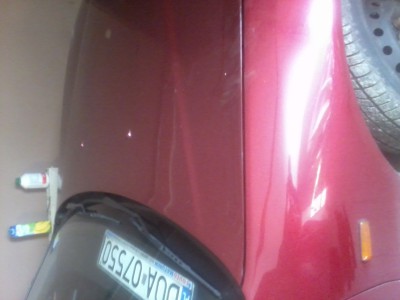

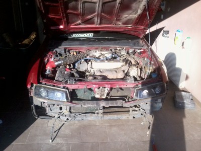

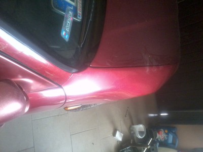

Witam !
Pisze ten temat z zapytaniem do Profesjonalistów gdy¿ posiadam samochód który czê¶ciowo by³ ju¿ lakierowany i jest rozbie¿no¶æ miêdzy starym a nowym lakierem ... w starym lakierze brakuje koloru i g³êbi , jest jak by wyp³owia³y ...
Czy samo spolerowanie-korekta starego lakieru pomo¿e odzyskaæ te g³êbiê ? Czy trzeba bêdzie na nowo dobraæ lakier i lakierowaæ ca³e auto ?
Dodam ze w domu posiadam kompresor 50L i dwa pistolety tzw chiñski szajs do podk³adu i jeden z dysz± 1.4 speedwaya lakierowa³em juz jedno auto nimi i jako¶ to wygl±da³o ale sza³u specjalnie nie robi³o gdy¿ widzia³em ju¿ lepiej polakierowane auta. Pozdrawiam .
W za³±czniku s± zdjêcia pogl±dowe.

szerman91 napisa³/a:
jak zastosujesz odpowiednie pasty,pady to powinno sie 'zaswiesic'
Jednak wiedz ze jak tego nie robiles nigdy to nie jest to takie proste ;)

Kiedy¶ musi byæ ten pierwszy raz , tak samo jak wyci±ga³em wgniecenia bez lakierowania to sie uczy³em i wysz³o ³adnie ... z tym ze nie wiem czy kolor mniej bordowy stanie sie po tym zabiegu bardziej bordowy... jest takie co¶ mo¿liwe ? On w sumie takiego po³ysku jak maska i reszta w³a¶ciwie nie ma ... maska i reszta po prostu jest trochê ciemniejsza niz reszta ...
Wys³any: 2013-03-03, 16:12
Cieniowanie pomo¿e.
szerman91
Wys³any: 2013-03-03, 16:59
Cieniowanie pomo¿e.
Wystarczy tak od poczatku maski do s³upka od góry oko³o 15 cm przejscia??
Wys³any: 2013-03-06, 16:53
szerman bierz papierek 2000 2500 i lekko podslzifuj sasiadujace elementy
pozniej polera
G6 bioa³y pad
G3 pomaraczowy pad
G10 czarny pad
i bedzie baja :) robi³em tez osotnio czerwony metalic i bylo to samo :) a pozniej pokry³y sie ;)
