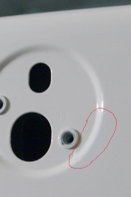

Jaki¶ czas temu jaki¶ skur... majstrowa³ mi przy klapce od zamka baga¿nika w mojej ukochanej alfie...
Efektem by³ brzydki odprysk do go³ej blachy, który wchodzi³ pod gumow± uszczelkê tej klapki. Musia³em wszystko zdemontowaæ, odprysk zrobi³em podkladem i zaprawk± pêdzelkiem (wtedy takie by³y moje umiejêtno¶ci i sprzêt :-) ) i by³oby w miarê ok, gdybym nie zabra³ siê do planowania tej bu³y a robi³em profesjonalnie :-) na mokro kostk± o gradacji 2000. Bu³e zrówna³em, ale za bardzo siê przej±³em i w rezultacie nadtar³em trochê lakier na krawêdzi tego wg³êbienia w które wchodzi zamek z klapk± (zdjêcie). Czy jestem w stanie to naprawiæ tab by nic nie by³o widaæ. Obecnie mam kompresor i aerograf oraz 2 (pod maskê, b³otniki) dobierane w mieszalni kolory do mojej alfy (kolor Bianco Polare, akrylowy, nie metalik).
Ten starty lakier to taki pasek ok 3cm d³ugi i tak kilka mm szeroki wz³u¿ krawêdzi zag³êbienia na znaczek (na zdjêciu w ku³eczku, w realu lepiej to widaæ).
Tak sobiê my¶lê jakbym delikatnie zmatowi³ to miejsce a nastêpnie delikatnie prysn±³ z aerografu , a potem na odkurz zapoda³ co¶ do cieniowania to mo¿e by³oby lepiej?
Ma kto¶ jaki¶ pomys³? Bardzo lubiê to autko a dbam jak o kobietê :-)

Tam by³a wy¿arta dziura od rdzy i lakier metalik. Tutaj mam przetarty lekko lakier tak ¿e prze¶wituje podk³ad i lakier akrylowy zwyk³y - ja na moje nie douczone oko amatora nie widze analogi w technice naprawy (ró¿ne uszkodzenia, ró¿ne lakiery), ale có¿ mo¿e jestem nie douczony. Istnieje co¶ takiego jak do¶wiadczenie, które siê nabywa z czasem...
Czy to tak trudno zrozumieæ ¿e dla pocz±tkuj±cego sam dobór odpowiedniego papieru ¶ciernego mo¿e byæ problemem :sad:
Póki co planuje zmatowiæ to jeszcze raz t± kostk± 2000 na mokro i pod dobraniu lakieru spróbujê prysn±æ delikatnie na to miejsce a na odkurz jaki¶ lakierem do cieniowania i na koñcu polerka jak±¶ dobr± past±, mam nadziejê ¿e bardziej tego nie spier...

Powiedzcie mi jeszcze dobry cz³owieku :-) czy ten pomys³ na matowienie kostk± 2000 na mokro i ponowny "prysk" z cieniowaniem ma sens?
NIE. 2000 matuje sie przed polerka. ty musisz uzyc 800.

Na sucho czy na mokro? Na ile wyj¶æ poza przetarty obszar z tym matowieniem?
na mokro. ja bym wyszedl na jakies 2-3 cm.

A nie lepiej 1500 na mokro? 800 jak przeleci za mocno to sie znów przedrze a Alfa jak i FIAT maj± g***ane pow³oki.

1500 pod akryl ????
niech robi tak zeby nie przedrzec.

@rbfm nigdy na wpylke nie robi³e¶ 1500 pod akryl? Ja widzialem po 800 wpy³ki, dopolerowac tego nie sz³o. Przejscia widac i inne cuda-wianki.
"niech robi tak zeby nie przedrzec." tlumacz amatorowi...ty czy ja wiemy kiedy skonczyc a on? Nie wie, wiêc pyta. A 1500 nie zedrze duzo a zeszlifuje, nada kontakt na nowy lakier.

...tlumacz amatorowi...ty czy ja wiemy kiedy skonczyc a on? Nie wie, wiêc pyta. A 1500 nie zedrze duzo a zeszlifuje, nada kontakt na nowy lakier.
no wla¶nie kiedy ?

@mirh co do szlifowania 1500 na mokro - kilka razy przeleæ obszar do ZMATOWIENIA powloki. Jak ne wiesz kiedy to po kilku ruchach bez docisku wycieraj element (sa takie gumki to sciagania wody, alternatywa = wycieraczka do szyb)
jak powierzchnia jest matowa tzn nadaje sie do malowania i przyczepno¶æ nowej farby jest. 800 jest za gruby i predziutko sie przedrzesz do podk³adu. A po2. po 1500 jest lepiej wyj¶æ na polerce z wpy³kami.
