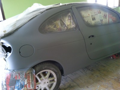

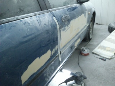

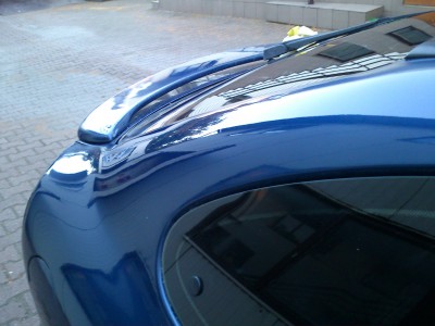

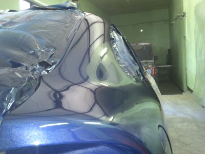

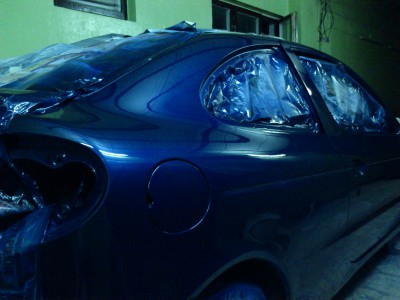

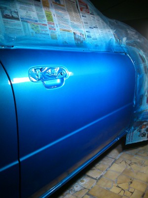

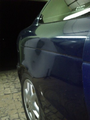

:) Mazdzioszka skonczona ;) a by³o tak
Pogniecione przednie drzwi az skaka³y po wzmocnieniu. Na 1 ogieñ szlifunek lekki no i konstrukcyjna szpachla z RAVALA a nast uni :) po szpchlowaniu Epox na to podk³adzik szlif i baza :)
No i pieknych pan nie barakowa³o podczasz szpachlowanka ^^
Plik ¶ci±gniêto 141 raz(y) 632.63 KB
Plik ¶ci±gniêto 127 raz(y) 634.67 KB
Plik ¶ci±gniêto 157 raz(y) 574.08 KB

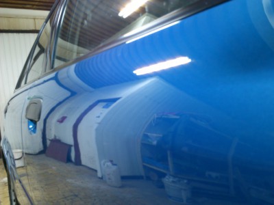

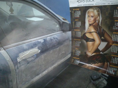

Wys³any: 2013-02-13, 00:07
:) na mokro :)
Plik ¶ci±gniêto 148 raz(y) 547.11 KB
Plik ¶ci±gniêto 128 raz(y) 681.65 KB
Plik ¶ci±gniêto 123 raz(y) 590.94 KB
Plik ¶ci±gniêto 149 raz(y) 931.63 KB

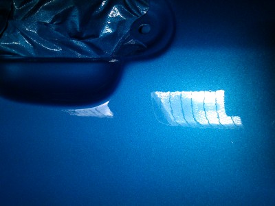

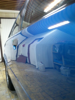

Wys³any: 2013-02-13, 00:12

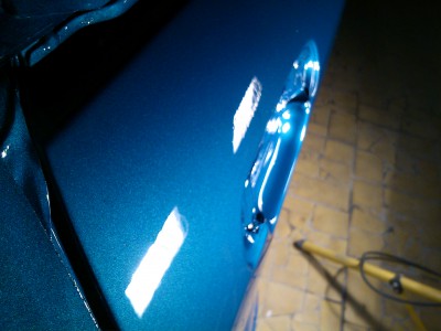

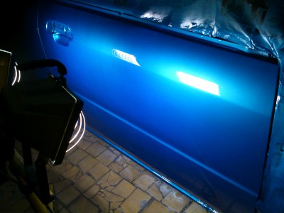

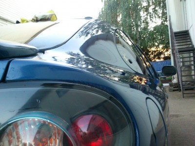

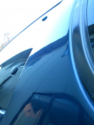

:) finish
Znawców mory ( tymi ktorzy sie nia jaraja ) prosze o okreslenie jaka u mnie powsta³a :) na wczesniejszych fotach :)
Ja uwazam more jako :D WIELKIE Z£O ktore trzeba niszcyzc hehe
Na koncu polera FARECLA :)
Plik ¶ci±gniêto 183 raz(y) 417.62 KB
Plik ¶ci±gniêto 99 raz(y) 394.06 KB
Plik ¶ci±gniêto 122 raz(y) 372.69 KB
Wys³any: 2013-02-13, 00:31
YAMAHER napisa³/a:
Mory troszkê by³o ale go pewnie P2000 lub P2500 na wodê zmy³o ^^
Nie opieraj siê czasem o to auto bo siê wywrócisz :D
Co do morki, to ¿yczê Ci klientów w³a¶nie tego wymagaj±cych, w pewnym momencie bêdziesz æwiczy³, kombinowa³ jak to zrobiæ aby struktura by³a mo¿liwie najbardziej zbli¿ona do orygina³u.
A drzwi wygl±daj± na zdjêciach na proste, wiêc pochwa³a siê nale¿y :)
Aha, otrzymujesz ksywkê gazeciarz ;)

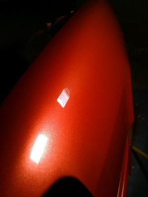

Wys³any: 2013-02-13, 00:37

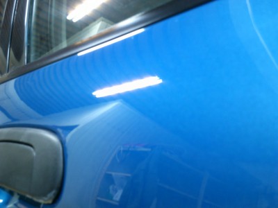

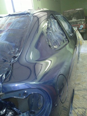

Malowanie wczorajsze :) wkrotce bedzie pe³na foterelacja :)
Na swierzo :) nic sie nie dotykalem nawet papierkiem :) ale jak wyschnie... :devil:
Plik ¶ci±gniêto 122 raz(y) 435.36 KB
Plik ¶ci±gniêto 124 raz(y) 486.85 KB
Plik ¶ci±gniêto 171 raz(y) 514.3 KB
Wys³any: 2013-02-13, 08:52
czemu tak na g³adko zrobionê ??? Ja bym zostawil chocia¿ minimalna strukturê :D
Wys³any: 2013-02-13, 11:07

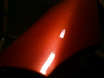

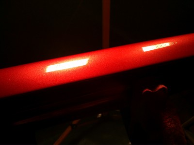

a bo ja kocham jak jest lustro :) szczegolnie jak czarny kolorek jest to zabojczo wyglada :D
Czerwony jest bez szlifu i polery :)
Wys³any: 2013-02-13, 11:13
Noo tylko po jakim¶ czasie wlasnie brzydko wygl±da jak jest darte na lustro... :D takie moje zdanie :D
Wys³any: 2013-02-13, 11:14
Jak dbasz tak masz. :tak:

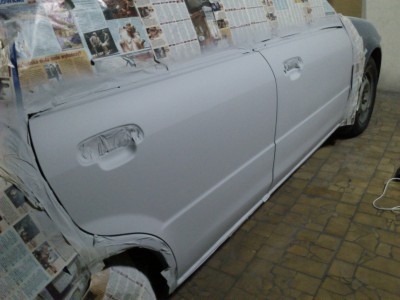

Na zdjêciach twoja robota wygl±da super. Szczególnie niebieskie drzwi. Czy u¿y³e¶ na nich jaki¶ podk³ad wype³niaj±cy b±d¼ np. szpachlê natryskow± :?:
Poproszê o recenzjê produktów Ranala ;)
http://niezalezna.pl/
Wys³any: 2013-02-13, 14:21
:) rogal o lakierek trzeba dbac :D a nie po szczotkach smigac czy myc gabka z piachem :)
Szpachli natryskowej nigdy nie stosowa³em :) i podk³adu wype³niajacego tez nie :)
zwyk³y podk³adzik :)
a opinia taka ze kryje b dorbze ale gorzej sie go rozlewa w porownaniu do tego z elakier.pl
co do szpachli to konstrukcyjna mega twarda a uni dobrze sie szlifuje :)
Bezbarwny to HS 4444 PREMIUM narazie nie widze roznicy miedzy tym a model nizszym :)
to co odkry³em nowego to sciereczka z mikrofibry pomaranczowa z firmy k2. osuszanie auta to sekund 5 i bez skazy lakier i wody POLECAM :)

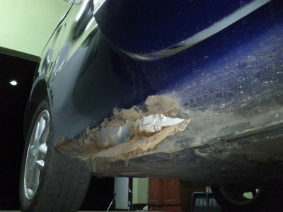

Megunia :)
Wgniota na boku wyciagnieta tak ze max by³o na niej z 1mm szpachli :) no i bok rzezbi³em sam z blachy :)

Wys³any: 2013-02-13, 23:30
:) Na Mokro

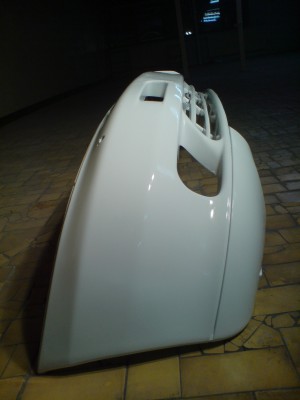

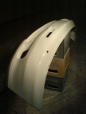

VITO :)
niestety kolorystka z color-serwis zje** odcien :(
Ale to moje 1 malowanko takie juz po drobnym wtajemniczeniu sie :D a zaczyna³em od malwoania pralki :D na czerono :D heheh mia³a byc pralka ferrari ^^
a mimo to ze malowa³em to kompresrokiem moze z 30 - 50 L i pistoeltem z zestawu Kinzo ( cena zestawu 75-100 pln) to wysz³o lepiej jak od lakiernika auto ^^

Wys³any: 2013-02-14, 00:48
YAMAHER napisa³/a:
Jeste¶ ¿ywym dowodem na to ¿e zabawê mozna zacz±æ od najprostszego sprzetu.
Czego nie mozna by³o przetrawiæ tamtemu forum, , , swego czasu, dawno temu.

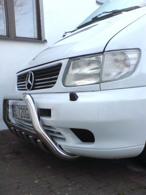

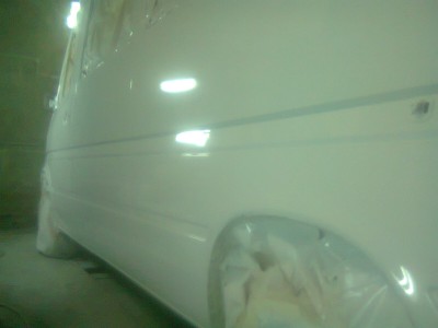

Wys³any: 2013-02-14, 17:39
narazie amator :)
Posty: 199
Sk±d: Zahajki Lubelskie

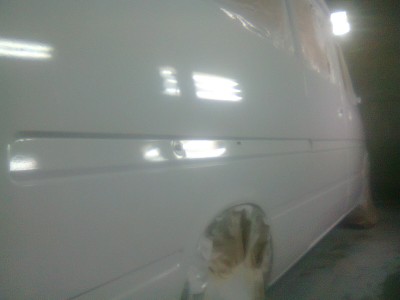

Powiem wam ¿e jak siê uczy³em malowaæ mia³em stary pistolet z zestawu mia³ mo¿e z 10 lat i by³ bardzo brudny ale malowa³ i my¶la³em o kupnie nowego jakiego¶...
i kupi³em sico gold ale ¿a³owa³em
a stary na z³om wywali³em i to by³ b³±d ;/
pomalowa³em z pó³ tira sico i od razu kupi³em gunse (doradzili mi lakiernicy)
i jestem zadowolony do tej pory :D
Ale jak siê maluje co¶ wiêkszego to mêczarnia
S³aba jako¶æ zdjêæ dlatego nie robiê tematu w fotorelacji ;p
jaki¶ lepszy aparacik by siê przyda³ ;p
Dla siebie malowa³em sprinterka ;p
Ach bym wtedy sate sprawdzi³ :rotfl:

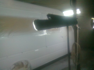

W ¶rodku te¿ by³ malowany nie by³y wyci±gane tylko siedzenia kierowcy i pasa¿era i silnik
posz³o 4l farby i 2 utwardzacza farba IWAT w poliuretanie
Jak bêdzie ³adniejsza pogoda to wyci±gnê aparat i zrobiê w s³oñcu

cenowo to 60zl albo 68zl za litr powiem ze twardy :D
a chmurka to by³a ³adna :D (wentylatora nie w³±cza³em ale mam samochodowy i pod³±czam pod prostownik i reguluje napiêciem :p)
ale na sprintera nie w³±cza³em bo podnosi kurz itp
