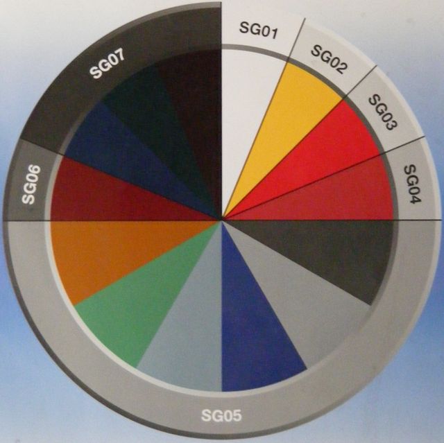

U mnie do ka¿dego koloru bazowego jest odpowiednia szaro¶æ widmowa. A to tablica orientacyjna.

Mówi±c barwiony podk³ad masz na my¶li szaro¶ci widmowe czy dobarwianie pigmentami pod kolor (ewentualnie podk³ad w okre¶lonym kolorze) ?

No mo¿e i prawda. Ale tu trzeba wzi±æ pod uwagê i ekonomiê. Ja maj±c na mieszalniku dwie puszki podk³adu (bia³ego SG01 i szarego SG05) i dodatek ciemny pigment(ja nazywam to czernid³o) mogê uzyskaæ pe³n± gamê szaro¶ci widmowych w ilo¶ciach mi potrzebnych. Kupuj±c podk³ady barwione kupujesz np. litr zu¿ywasz pó³ a resztê kiedy? Dobarwianie podk³adów pigmentem te¿ wydaje mi siê ma³o op³acalne bo wiadomo podk³ad zawsze jest tañszy od pigmentu. Wiêc szaro¶ci widmowe wydaj± mi siê najbardziej op³acalne, ale to moje zdanie i nie ka¿dy musi siê z nim zgadzaæ. Pozdrawiam
obej¿a³em te ko³o,faktycznie na to szkoda koloru,odcieñ szaro¶ci to od bia³ego przez szare do czarnego. a tu czym dobarwiaæ akrylowe podk³ady jak mieszalnik z wod±? :arrow: przesz³o¶æ

Dobrze a jak korzystaæ z z tej tabeli z paskami ??. Jak Co oznacza SG07 przyk³adowo??

Podklady akrylowe mozna barwic specjalnymi tonerami do podkladu.Ja uzywam tonerow UPOL-a.Kolory tonerow to zolty, niebieski , czerwony, czarny i bialy.Pod perly natomiast stosuje sie baze-podklad koloryzujacy.Np.na mieszalniku Deebera,DP,PPG i innych pod danym kolorem znajduje sie info o kryciu koloru. Jezeli kolor jest slabo kryjacy znajduje sie rowniez nr.podkladu koloryzujacego przeznaczonego do danego koloru.Dotyczy to tylko mieszalnikow w starym systemie (solvent base).W "wodzie " jest to zbedne, a dlaczego kazdy wie ;)

@zdenek_zdenek- Co tu wyjasniac,perly Standoxa bardzo ladnie kryja, nigdy nie bylo z tym klopotu.Jezeli juz to niektore srebra czasami sa transparentne ale tylko malowane na podkladach innych od szarego.
