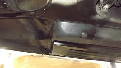

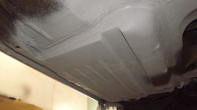

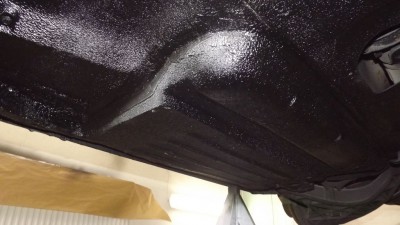

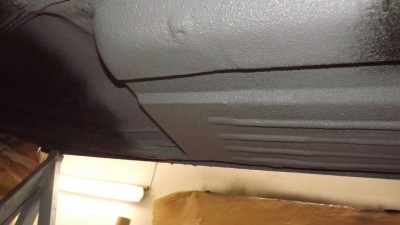

Cze¶æ, tak siê z³o¿y³o ¿e akurat dzisiaj robili¶my zabezpieczenie na pod³odze. Pod³oga po naprawie by³a zagruntowana epoksydem. Epoksyd wymatowany skoczem, potem masa natryskowa i na koniec czarny mat. Pozdrawiam, Tomek.
Plik ¶ci±gniêto 574 raz(y) 95.88 KB
Plik ¶ci±gniêto 1187 raz(y) 97.37 KB
Plik ¶ci±gniêto 523 raz(y) 101.28 KB
Plik ¶ci±gniêto 1450 raz(y) 138.25 KB
