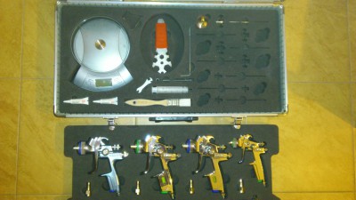

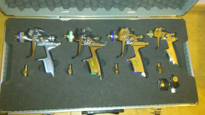

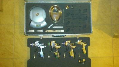

Podsy³am foto Sata jet 2000 i 3000 HVLP z mojej "kolekcji" ;)
Wys³any: 2013-01-30, 02:01
Mowisz lepiej HVLP niz RP :) ?
Wys³any: 2013-01-30, 02:17
Ja mam i takie i takie ;) oraz jeszcze Hp czyli Sata jet 90 :D
Tutaj na zdjêciu jest jeszcze Sata jet RP (2000) :tak:
Wys³any: 2013-01-30, 02:25
I ktorym co sie najlepiej lakieruje ?? i jakie dysze itd ;) ?
ps. kur** masz sprzetu meggga duzo :) ) A mi sie marzy jedna sata ;) heheh
Jakiejs RP nie bedziesz sprzedawal :) ?
Wiecej masz gunow niz nie jeden sklep ze sprzetem dla lakiernikow :D hehe

Wys³any: 2013-01-30, 20:48
coraz wiêcej wyznawców SATA ... na ¶wiecie :D
Plik ¶ci±gniêto 177 raz(y) 1.01 MB
Plik ¶ci±gniêto 144 raz(y) 904.92 KB
Plik ¶ci±gniêto 143 raz(y) 898.36 KB
