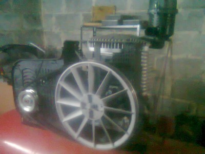

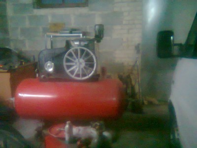

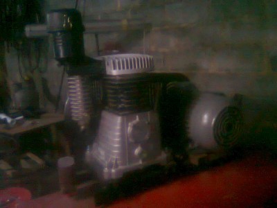

Moja WAN-a mia³a 269l/min na 400l zbiorniku :D
Teraz na miejsce kompresora WAN-a osiad³ w³a¶nie ten ABAC B7000
Jak chcecie mogê wam zdjêcie zrobiæ jak ogromnie wygl±da :D
dziuchol
Wys³any: 2013-01-29, 22:10
Poka¿ :spoko:
lordik
Wys³any: 2013-01-30, 17:11
narazie amator :)
Posty: 199
Sk±d: Zahajki Lubelskie
Wysoko¶æ 160cm. Sam kompresor 50cm
Sory za jako¶æ
Plik ¶ci±gniêto 104 raz(y) 396.07 KB
Plik ¶ci±gniêto 72 raz(y) 439.41 KB
Plik ¶ci±gniêto 90 raz(y) 416.79 KB

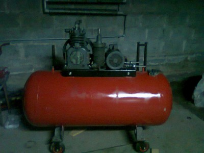

Tak wygl±da³a ju¿ po remoncie oko³o 3lata temu
Plik ¶ci±gniêto 165 raz(y) 538.81 KB
