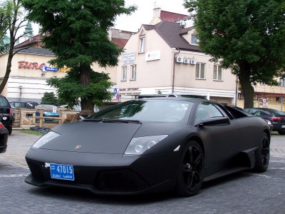

mam do pomalowania mitsubishi 3000GT z 97r. Auto potrzebuje kilku poprawek blacharskich powsta³ych po gradobiciu (ok 15 wgniotek) i po zderzeniu ze zwierzem (ubytki lakieru na masce a¿ do go³ej blachy+ wygiêty delikatnie róg nadkola prawego w miejscu ³±czenia siê ze zderzakiem). Aktualnie kolor czarny metalic. Planujê pomalowaæ ca³± karoserie na czarny mat je¿eli lakiernik który podejmie siê nie bêdzie mia³ ¿adnych "przeciwwskazañ" (nie wiem jak taki mat zachowa siê i bêdzie wygl±da³ na metaliku). Planuje uzyskaæ kolor bardzo podobny do tego lambo ze zdjêcia lecz co do wyboru konkretnego odcienia zdecyduje po wcze¶niejszej rozmowie z lakiernikiem.
Oferta dla lakierników z woj. opolskiego i dolno¶l±skiego z tytu³u zamieszkania na granicy tych województw. Wstêpny termin malowania: marzec.
co¶ w ten deseñ
Plik ¶ci±gniêto 132 raz(y) 170.58 KB

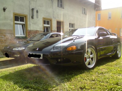

stary lakier + miejsce wgniecenia na zderzaku

je¶li urzytkujesz samochódna codzien to przykro mi ale to dobrze nie bedzie wyglada³o.
Wys³any: 2013-01-21, 21:02
Robert2000 napisa³/a:
przeciwwskazaniami mog± byæ koszta,je¿eli chodzi o eksploatacjê nie ma tu znaczenia,czy mat,czy po³ysk.
Tak czy inaczej baza metaliczna do takiego matu jak na lambo mo¿e byæ tylko t³em.
Nie da siê tego zrobiæ ¿e tak powiem na tej bazie.
Robota na pe³en mat to co¶ zbli¿onego do zmiany koloru, o tyle dobrze,¿e Twoje auto jest czarne.

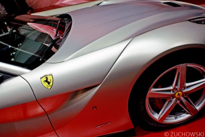

a co powiecie na ten kolor?
Plik ¶ci±gniêto 54 raz(y) 163.46 KB
