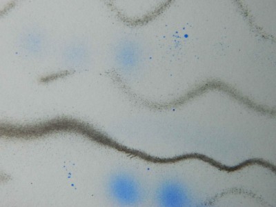

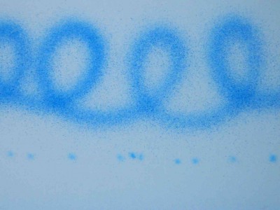

Witam, temat do¶æ czêsto poruszany ale mo¿e kto¶ rzuci okiem . Próba malowania po kilku latach. Za³adowa³em createx opaque -czerñ i transparent i golden airbrush. Efekty ja na za³±cznikach. Createx opaque rozcieñczony 3:1 z destylk±, createx transparent bez rozcieñczania no i Golden airbrush tez bez rozcieñczania.
Sprzêt Iwata hp-ch 0,3 i ma³y kompresorek Meca deco, ci¶nienie oko³o 28-30 psi.
byæ mo¿e kwestia braku dedykowanych rozcieñczalników?
z góry dziêki

Na moje brudny sprzêt... :tak:

wezmê go pod lupê i przeczyszczê;) zobaczymy

zaj±³em wyci±gn±³em trochê futra z koñcówki dyszy ;) teraz kwestia wolnego czasu ...bo praca nie pozwala :roll: najprawdopodobniej by³a to przyczyna , choæ rozcieñczanie tych farb destylowan± wod± nie do koñca mnie przekonuje.
