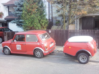

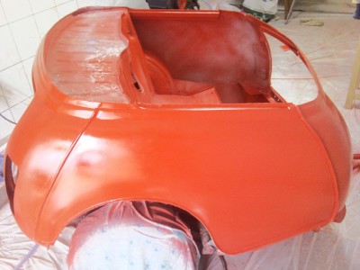

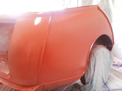

Mo¿e na szybko o mnie. Pracowa³em kiedy¶ przy malowaniu mebli na targi i tak sie zaczê³o.
Od jakiego¶ czasu podnajmuje komore do malowania tworzyw sztucznych ale h na tym zarabiam :sciana: Kombinuje nad firma u siebie i nad zabudow± pomieszczeñ pod cele lakiernicze ;) ale niewa¿ne bo nudze jak Natanek z ambony.

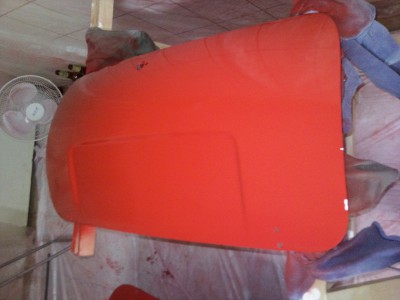

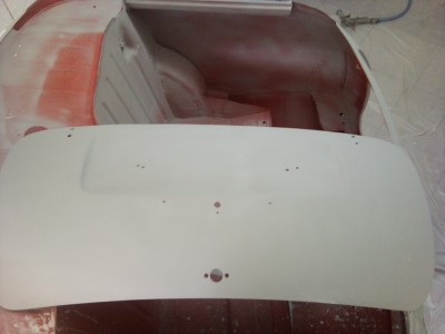

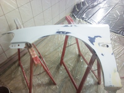

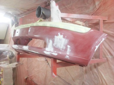

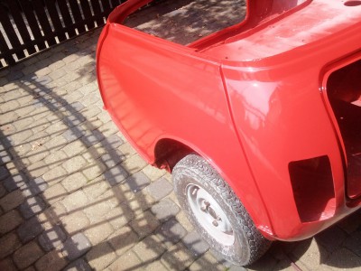

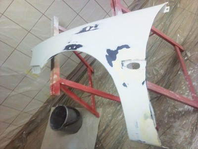

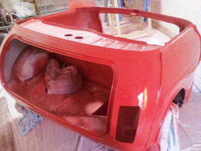

Oto kilka gara¿owych amatorek ;)
Plik ¶ci±gniêto 66 raz(y) 254.89 KB
Plik ¶ci±gniêto 98 raz(y) 307.95 KB
Plik ¶ci±gniêto 58 raz(y) 273.51 KB
Plik ¶ci±gniêto 100 raz(y) 526.3 KB
Plik ¶ci±gniêto 50 raz(y) 309.48 KB

rude.boy
Wys³any: 2013-01-06, 01:05
Posty: 203
wygrales :) przyczepka konkretna! ja tez myslalem nad robieniem czegos innego zwiazanego z lakiernictwem ale nie tylko z nim, bo strzelam ze twoje dzielo? czy tylko lakier? w kazdym razie i przyczepka i jej lakier jest :spoko:

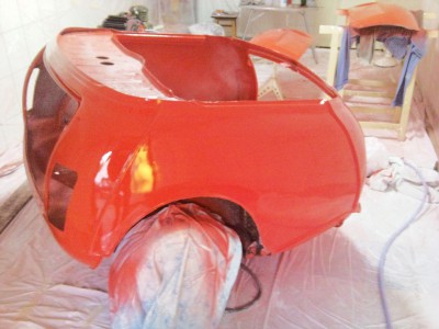

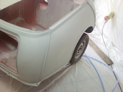

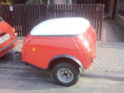

i to juz ostatnie tak przyczepka to moje dzielo i zbieractwo kolegi ;) wiêcej bym sie tego nie podj±³ bo to przyczepka zrobiona z dwóch dupek od miniaka w których totalnie nie pasowa³a boczna linia do siebie ;) Niestety na moich produkcjach w gara¿u zawsze przyklejaj± sie drobne py³ki bo jade na otwartych drzwiach ale wszystko do spolerowania ;)

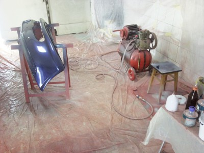

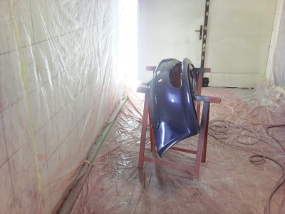

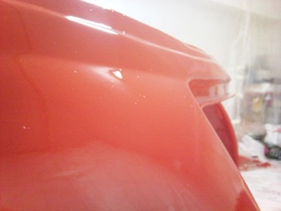

no wszystko ³adni piêknie, z daleka profi robota, ale patrz±c na to:
zastanawiam siê WTF ?
tyle syfu to nawet u mnie nie siada gdzie dooko³a mam beton, pó³ki, trochê wêgla, piec od centralnego i te¿ jadê przy uchylonych drzwiach
mateusz999
Wys³any: 2013-01-07, 14:31
Posty: 72
Sk±d: Poznañ
W brew pozorom syfu jest bardzo ma³o i tylko w kilku miejscach siad³o, poza tym tak jak mówi³em wszystko do spolerowania bo to mikro w³oski tylko s±.
Wys³any: 2013-01-07, 15:29
O tym w³a¶nie pisa³em w temacie obok.
Totalna katastrofa.
Id¼ mo¿e z tym na zewn±trz, to bêdzie mniej syfu.

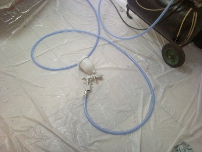

A widz±c sprê¿arkê w tym samym pomieszczeniu, to juz pytañ brak.

Sprê¿arka jest w innym pomieszczeniu po prostu na foto zosta³a wniesiona ;)
ps. nie wstydzê sie tych wtr±cêñ bo to nie jest komora lakiernicza a gara¿. Jak zrobiê jakie¶ fotki z roboty w komorze to poka¿e ró¿nice ;)

garaz masz w plytkach,rozkladasz folie na podloge i sciany...brakuje Ci firanki w dzwiach tylko i masz "prawie kabinke" :)
rude.boy
Wys³any: 2013-01-07, 23:13
Posty: 203
jak robi sie wszystko w jednym miejscu to trudno sprawic zeby bylo sterylnie (trzebaby poswiecic bardzoo duzo czasu na przygotowanie, potem odczekac pare dni az wszystko siadzie co w powietrzu itd. co czesto sie bagatelizuje albo nie ma mozliwosci i potem wychodzi (pisze o sobie) - innego wytlumaczenia nie mam) mysle ze jedyny sposob to absolutnie czyste pomieszczenie tylko do lakierowania, no i ubiór, ze zwyklego troche spranego t-shirta potrafi sie sypac niemilosiernie ;p i szacun za foty, sporo ludzi jestem przekonany ma tego jeszcze wiecej, bo tak naprawde na fotach zawsze jest ok jak sie nie chce pokazac co nie jest :) mowie o amatorach amatorach ;)

Kompresor i ta folia ze scian i pod³ogi wek z tej nory.... Kompresor robi niepotrzebne zwirowania, a folia furga jak polamana i rzuca ca³ym syfem na elementy... Jak to gugun mówi, wydmuchac pomieszcznie i tyle, bez foli czy wody.
pawel1108, to ''pro'' w cudzys³owie wiec wiesz ocb :)
Wys³any: 2013-01-08, 23:08
a te dziurki w lakierze to nie jakies wody oleje czy cos :D ?? bo mnie tez to ostatnio spotka³o :(
Moze sylikony ??
mateusz999
Wys³any: 2013-01-09, 00:37
Posty: 72
Sk±d: Poznañ
Ja nie mam kraterów w lakierze tylko smarki :) ps. jak zrobie pomieszczenie to bêde mogl zacz±c dzia³ac normalnie.

przyczepka super, te¿ my¶lê o zrobieniu takiej z dupci 125p kombi, powiedz mi jak sprawy zwi±zane z papierologi± odno¶nie zarejestrowania.
na pewno mniej mia³by¶ syfu jak by¶ kompresor wywali³ w inne miejsce
Blacharstwo/Lakiernictwo
mateusz999
Wys³any: 2013-01-09, 14:19
Posty: 72
Sk±d: Poznañ
Papierologie naj³atwiej za³atwiæ na zasadzie wyszukania gdzie¶ zgni³ej przyczepki za grosze z dokumentami ;0 bo robienie SAM jest teraz nie oplacalne i marne szanse ¿e sie uda ;/
Wys³any: 2013-01-09, 14:42
Czemu mialoby sie nie udac :) ? Jak wszystko zrobione jak nalezy swiat³a dzia³aja itd :) ??
Czyta³em kiedys o przyczepkach to chyba koszt homologacji to z 200 pln.
mateusz999
Wys³any: 2013-01-10, 00:24
Posty: 72
Sk±d: Poznañ
to bylo kiedys teraz trzeba sie nalatac po urzedach jechac na przeglad zrobic rysunek techniczny który zatwierdzi odpowiedni urz±d potem musisz zalatwic pozwolenie na nabicie numerow i znowu do stacji kontroli po tabliczke i papiery . Gra nei warta ¶wieczki lepiej znalesc zloma i sobie wziasc z niego papiery.
Wys³any: 2013-01-10, 00:31
a no to racja :D
"Jak nie prawa to lewa strona jade :D teraz tez jest WOJNA kto kombinuje ten zyjeeeee taniej kupie dorzej sprzedam hehehe ....."
Moze na kolejna zime bede robil swoja mega duza wiec jak cos zglosze sie o porade :D do Ciebie :)
Dumel19
Wys³any: 2013-01-10, 13:40
Posty: 397
Sk±d: LKR
mateusz999 napisa³/a:
nie wiem, dlaczego tak mówisz, mój tata rejestrowa³ przyczepkê któr± razem zrobili¶my i zaje³o nam to 2 godziny, a koszt nie pamietam jaki ale gdyby by³ du¿y to chyba by tego nie robi³, czasami takie kombinacje siê nie op³acaj± jak piszesz :)
