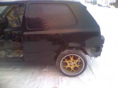

witam .. malowa³em swojego golfa .. baza dupont , klar dupont 1025 czy cos takiego . nie pamiêtam dok³adnie wiem ze ze szybkim utwardzaczam .. w pomieszczeniu mia³em ok 10 stopni . wiec doda³em troszkê wiêcej utwardzacza ( _-10 o 10 na kubeczku z dupointa ) lakier wyszed³ piêknie i cieszy³em miche .. a potem przyk³adam listwy boczne wciskam je w otworki i co¶ nie pasowa³o to wyci±gn±³em i patrze a tu dooko³a otworków lakier odszed³ .. wiec zacz±³em skrobaæ palcem a on schodzi³ bez oporów .. masakra .. za³amka.. uciek³em z gara¿u na papierosa.. wróci³em i patrzy³em w ró¿nych miejscach czy odchodzi .. i nie znalaz³em miejsc .. tylko w tym zag³êbieniu na listwê .. poni¿ej i powy¿ej tego zag³êbienia wzi±³em przeci±³em ten klar i zrobi³em równe odciêcie i próbowa³em zdrapaæ paznokciem ale juz sie trzyma³ dobrze.. wiec wychodzi na to ze tylko w tym przet³oczeniu takie cuda siê porobi³y .. ale pewnie jak bedzie lato i s³oñce mocno przygrzeje to bedzie kicha ...

podk³ad trotona mokro na mokro .. szlifowany na mokro papierem 1200 recznie .. baza trzyma sie dobrze nie odchodzi
Wys³any: 2012-12-19, 18:19
Kolego a matowi³es to miejsce na listwe? czy k³adles wszystko na nie zmatowiony klar....? Jezeli tak to pewnie przez to ci od³azi...

Mieszkam w okolicach Leska :) wiem ze nie bêdzie mi szybciej sech³ ale zapobiega to zaciekom :) moze tam dobrze nie zmatowi³em .. bo to takie miejsce do którego uwagi nie przyk³ada³em i tak faktycznie nie zmatowi³em .. pomaluje to przet³oczenie jeszcze raz
a i nie k³ad³em na klar tylko na podk³ad .. by³y wstawiane progi , nadkola wewnêtrzne i zewnêtrzne tak wiec to wyt³oczenie tez by³o wycinane przy nadkolu :)
Wys³any: 2012-12-19, 20:16
noo to moze poprostu nie zmatowi³es podkladu pod baze:) i to moze byc przyczyna odpadania :)

jednak odchodzi w ka¿dym miejscu ,. nawet w tym który bardzo dok³adnie matowi³em .. rozcinam lakier nozykiem i palcem skrobie i widze ze schodzi ...

a baza Ci napewno wysch³a przed na³o¿eniem klaru?..sam napisa³e¶ ¿e by³o 10stopni,a w dodatku baza tez troche odbiera ciepla jak odparowywuje z niej rozpuszczalnik...

a jak wygl±da³a aplikacja? ile warstw bazy, odt³u¶ci³e¶ dobrze powierzchnie? ile czeka³e¶ po bazie na po³o¿enie bezbarwnego w tych 10 stC

dobrze panowie .. z utwardzaczem przesadzi³em .. lepiej daæ go mniej niz wiecej prawda? . to wydre to jutro rano szlifierka .. wezmê kr±¿ek gradacji 80 i bêdê wszystko drzeæ i od nowa lakierowaæ .. no trudno.. niewiedza jest kosztowna . odt³uszczam bardzo dok³adnie bo nie pojawi³y siê ¿adne oczka lub inne wady.. zawsze antysylikonem i czystymi papierowymi rêcznikami .. psikam z rozpylacza antysylikon i dok³adnie wycieram do sucha . a moze to byc wina ¿e matowi³em wszystko na koniec pod baze papierem gradacji 2000/2500 ? ten lakier tak odchodzi ze nawet jak palcem zacznê szuraæ w niektórych miejscach to odchodzi ...tam gdzie juz zapocz±tkowa³em skrobanie ... ale dziwne bo w niektórych miejscach np na zakoñczeniu nadkola dobrze sie trzyma .. ale juz szkoda co dumaæ .. spaprana robota ..
da³em 3 warstwy bazy .. w 5 min odstêpach .. potem czeka³em a¿ ta baza zmatowieje i da siê dotkn±æ .. nie wiem ile to trwa³o dok³adnie

Jak najbardziej,nie ma przyczepno¶ci.Max pod bazê to 1200,i to trudne jasne srebra.

no to masz odpowied¼, stanowczo za wysoka gradacja, wystarczy pod jasne kolory 1000/1200 na mokro (Matador)

a czemu nie wezniesz i nie zeskrobiesz lakieru,a bazy nie zmyjesz np.nitrem,nie poprawisz p800-1000 i nie polakierujesz od nowa tylko wyskakujesz tu z p80...??? po co robic mega rysy,podkladowac jeszcze raz itp?
z tego co zauwazylem popelniles 3 bledy
- zbyt male odstepy pomiedzy warstwami bazy,pomiedzy warstwami baza powinna byc sucha i przetarta szmatka antystatyczna
- zbyt duza ilosc utw. co wcale nie przyspiesza schniecia.wystarczy kupic przyspieszacz schniecia i dodac kilka kropel
-za drobny papier,chciales za dobrze i g... z tego wyszlo... p800-1000 w zupelnosci wystarczy,p1200 to juz max pod naprawde jasne,trudne kolorki... :tak: pod ten czarny p800 w zupelnosci wystarczy

Tylko piszecie tu o przyczepno¶ci do podk³adu, komentuj±c gradacje kolegi 2000 i 2500.
A jemu odchodzi klar od bazy.
Tu bêdzie przyczyna,
teac27 napisa³/a:
A czasy odparowania jak latem zastosowa³ :sciana:

A Gungun powiedz mi jeszcze czy temperatura oprócz tego ¿e lakier bêdzie d³u¿ej sech³ nie wp³ynie to na jego jako¶ w przysz³o¶ci ? Bardzo dobra porada ale wolê prysn±æ jeszcze raz podk³adem dupointa (Duxon ) bo u¿y³em podk³adu trotona .. mokro na mokro i niech juz bedzie wsyzstko jednej firmy :) A ja sie meczylem tymi gównianymi dropnymi papierami ... :sciana: :shock: przedobrzy³em ze wsystkim ..
O tym zeby szmatka antystatyczn± przejechaæ nie wiedzia³em .. tak nei czek³em a¿ wyschnie dok³adnie ..spali³em papierosa i k³ad³em lakier.. baza siê swieci³a .

nikt nie komentuje,tylko zwrocilismy uwage miedzy wierszami ze zrobil zle...teraz odpada lakier od bazy,wyeliminujemy ten problem to za miesiac cos pomaluje i mu odpadnie baza od podkladu! wiec chyba lepiej odrazu wytknac wszystkie bledy niz wyeliminowac tylko 1 problem i czekac na kolejne...?
teac27 napisa³/a:
wiec tu masz problem...bezbarwny na niedoschnieta baze...nic dziwnego ze ci odpada, ale jak przesuszysz to efektbedzie podobny...tak zle tak niedobrze ^^ jednak zeby przesuszyc to trzeba naprawde xx godzin ;) tak wiec lepiej po skonczeniu bazy isc sobie do domu na kawke,fajeczke,wejsc na forum...wrocic po 2h na spokojnie,przetrzec szmatka zeby zebrac odkurz i inne zanieczyszczenia i polozyc lakier...a co do temperatury...teoretycznie wydluzy tylko proces schniecia,ale praktycznie to juz wieksza wilgotnosc w powietrzu,zimna blacha do ktorej nawet tasma sienie lepi itp itd...
