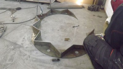

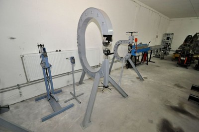

Cze¶æ, poni¿ej wrzucam zdjêcia naszych kó³. Rama zrobiona z blachy 6mm ciêtej na laserze, usztywniona wewnêtrzna kratownic± i rurkami przelotowymi. Rolki i mechanizm dociskowy z heliotechu.
Plik ¶ci±gniêto 1249 raz(y) 100.11 KB
Plik ¶ci±gniêto 2716 raz(y) 82.62 KB

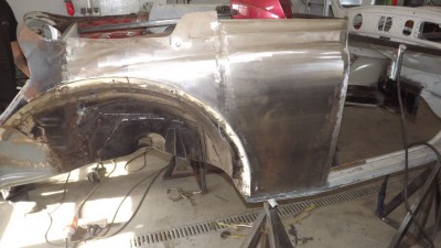

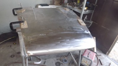

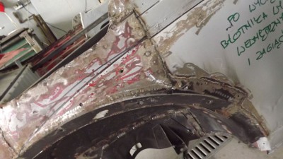

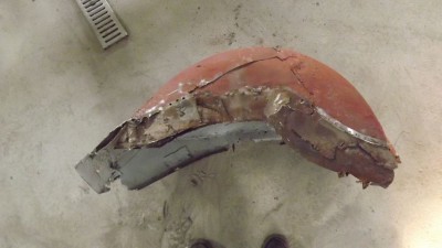

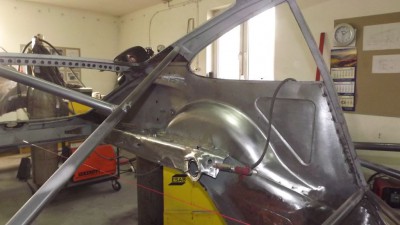

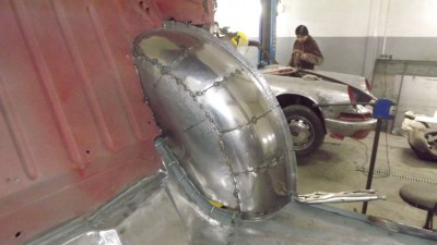

A to kilka przyk³adów mo¿liwo¶ci wykorzystania ko³a. Pozdrawiam, Tomek
Plik ¶ci±gniêto 721 raz(y) 97.21 KB
Plik ¶ci±gniêto 2349 raz(y) 103.13 KB
Plik ¶ci±gniêto 1013 raz(y) 112.06 KB
Plik ¶ci±gniêto 1812 raz(y) 104.34 KB
paszczurski
Wys³any: 2013-02-07, 09:52
+2
Posty: 25

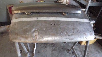

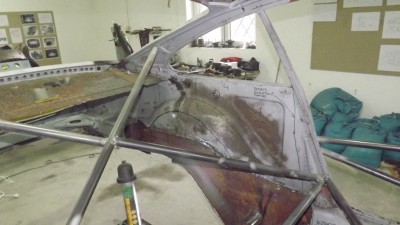

cd...
Plik ¶ci±gniêto 736 raz(y) 98.88 KB
Plik ¶ci±gniêto 931 raz(y) 96.96 KB
Plik ¶ci±gniêto 784 raz(y) 123.71 KB
Plik ¶ci±gniêto 1618 raz(y) 116 KB

Paszczurski ---> ³adnie tam modzicie ;D
A statyw dla ko³a jest PRO :) szkoda ze taki kolorek tylko hehe :D :spoko:
