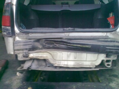

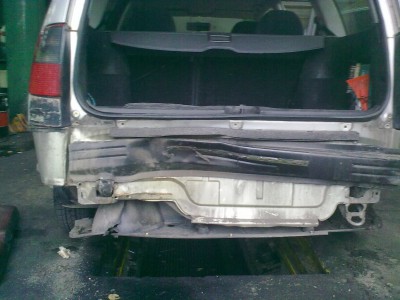

Witam wszystkich. Jaki¶ czas temu wjecha³a w moj± Cordobê kobieta i oto efekty widoczne na zdjêciach.
Czy kto¶ jest w stanie doradziæ mi czy mogê to sam naprawiæ ? Je¿eli tak to jak najlepiej wyci±gn±æ ¶cianê baga¿nika ? Pozdrawiam Radek.

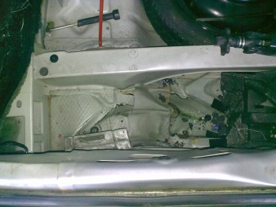

Widok w baga¿niku.

Jak nigdy tego nie robi³e¶ to raczej nie zrobisz.
Najtañsza opcja to rozwierciæ poszczególne elementy na zgrzewach, wybudowac, wyklepac i wstawiæ z powrotem. Dro¿sza opcja to wyci±æ stare elementy i wstawic nowe.
Jeszcze dro¿sza - oddaæ na warsztat gdzie maj± ramê do naciagania karoserii, albo przynajmniej docera, jak da radê to wyprostuja a jak nie - patrz powy¿ej.
Tak czy owak naprawa kosztowna i roboty sporo.

Dziêki za info. Mnie by generalnie zale¿a³o na tym, ¿eby klapa zamyka³a siê do koñca, tzn, zamek ³apa³ w ca³o¶ci ( bo teraz tak jakby zamyka na raz i jest lu¼na ) Domy¶la³em siê , ¿e bêdzie ciê¿ko..
[ Dodano: 2012-11-25, 08:03 ]
Walczy³em wczoraj z moja Cordoba. Uda³o mi siê osi±gn±æ taki efekt jak chcia³em, mianowicie wyprostowa³em troche ¶cianê baga¿nika tak, ¿e zamek zamyka siê ca³kowicie.
W tym celu przyda³ siê lewarek (zwyk³y trapezowy ) i kawa³ek brzozy :D otwieraj±c miejsce gdzie w vario jest ko³o zapasowe, zapar³em kawa³ brzozy o "wzmocnienie" do którego jest przykrêcona tylna kanapa za¶ przy ¶cianie baga¿nika pod³o¿y³em lewarek. Rozpieraj±c w kilku miejscach ma³ymi ruchami ¶ciana baga¿nika prostowa³a siê. Uwa¿a³em oczywi¶cie, ¿eby nie przeholowaæ z naciskiem na brzoze:D Zostawiê tak przez zimê. Na wiosnê kupie nowy wspornik pod zderzak i bêdê powoli dalej prostowa³. Jest to oczywi¶cie totalna prowizora i nie moge jej ¶wiadomie nikomu polecic. Mnie siê uda³o :D :D
