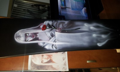

Nikt sie nie zainteresowa³ tematem wiêc postanowi³em uczyæ siê na b³êdach ...
-Deskê zmatowi³em papierem ¶ciernym 800
-Odt³u¶ci³em powierzchniê benzyn± ekstrakcyjn±
-Malowanie farb± w sprayu Czarny Mat
-Malowanie Aerografem: farby Createx Wicked
-Malowanie ca³o¶ci klarem bezbarwnym...

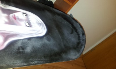

... i tutaj powsta³ problem ... klar zacz±³ tworzyæ bia³e plamy (taki jakby nalot) przy brzegach deski, tam gdzie mog³em j± dotykaæ paluchami ...
Czemu tak siê sta³o ? czy po malowaniu trzeba i mo¿na jeszcze raz odt³u¶ciæ powierzchniê ( czy to nie zaszkodzi malunkowi?)
Zaklei³em malunek papierem, zmatowi³em papierem 1000 te plamy, które siê porobi³y i jeszcze raz zamalowa³em czarnym sprayem, jak wyschnie ³adnie to jutro znów odt³uszczê ca³± powierzchniê i pomalujê bezbarwnym. Wyniki umieszczê tutaj .
Plik ¶ci±gniêto 304 raz(y) 996.42 KB
Wys³any: 2013-01-18, 23:54
POLARES --> jakas piczuszke bys narysowa³ a nie takiego wampira :D
a co do tego bia³ego to moim zdaniem mogles za duzo dac albo jakas s³aba jakosc lakieru :) Polecam DECO COLOR

Tak dokladnie moze kiepski lakier albo.... w jakiej temperaturze malowa³es ?

YAMAHER, Tak, piczuszka kiedy¶ te¿ bêdzie napewno :) a naloty wysz³y tylko na czarnym tle, na malunku aerografem nie ma nic niepokoj±cego.
Majez, Malowa³em w temperaturze gara¿owej (oko³o zera ) ale zaraz po malowaniu przeniesione do temp pokojowej - jakie¶ 20 stopni.
Rozmawia³em z lakiernikiem, który powiedzia³ mi, ¿e nie mo¿na malowaæ lakieru z puszki lakierem bezbarwnym, ze wzglêdu na rozpuszczanie siebie nawzajem sk³adników obu lakierów... Je¶li chcia³bym uzyskaæ taki efekt, powinienem deskê pomalowaæ czarnym podk³adem, nastêpnie malunek i wtedy klar z puszki jak najbardziej :)
Wiêc ju¿ wiemy... Zrobie tak nastêpnym razem i wrzucê wnioski :)

polares
Wys³any: 2013-01-19, 18:59
Posty: 10
A to puszki z tej samej firmy ? Kolory czarny mat + klar na to ? i nic siê nie dzieje ?
Bo ja zepsu³em ca³± deskê przez to, ¿e czarny kolor ca³y wyblak³ i porobi³y siê te cholerne plamy...

Majez
Wys³any: 2013-01-19, 19:55
Posty: 42
Sk±d: Oborniki wlkp.
ja bym obstawia³ na temp. bo jak by jedna warstwa rozpuszcza³a druga to by nie by³y bia³e plamy tylko byloby widac jak by farba podspodem sie ³uszczy³a czy tez zwarzy³a. a temp. odpowiednia przedewszystkim musi byc odpowiednia przy malowaniu tymbardziej ze to lakier w spreju. jakbys w to pomalowa³ lakierem 2K z odpowiednim utwardzaczem to nawet spokojnie mozez malowac w +5 stopniach.

polares
Wys³any: 2013-02-16, 12:55
Posty: 10
berkelone, niestety nie mia³em okazji sprawdziæ co siê dzieje z desk± po jazdach na stoku ... uratowali¶my ca³o¶æ matowi±c jeszcze raz i maluj±c klarem samochodowym u znajomego lakiernika. Kolor sta³ siê g³êboki, czarny podk³ad bez ¿adnych plam czy przebarwieñ. Warstwa jest gruba i wydajê siê w miarê odporna na pêkanie ( test wyginania przesz³a pozytywnie :) ) ale jak dojdzie do tego niska temperatura to napiszê jak sprawdzê to i poprê zdjêciami.
