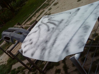

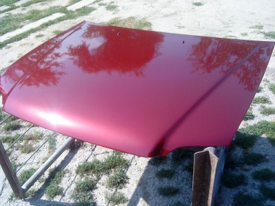

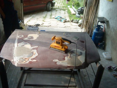

Zaczynaj±c od maski nie zosta³em uprzedony i¿ te fale które sa z obu stron by³y urze¼bione ze szpachli. Ja próbujac zniwelowaæ pêkniêci lakieru musia³em dodrzeæ sie do ostatniej warstwy która pek³a(szpachel). Poprzedni magik na³o¿y³ ok, 1.5 cm szpachli wykoñczeniowej, dlatego popêka³a, my¶le ze nawet nie czeka³ a¿ podeschnie i usch³a... wiêc dzwonie do kolegi aby kupi³ drug± maske, mówi ¿eby t± wyszpachlowaæ i bedzie dobrze, wiêc tak zrobi³em, zdjecie poni¿ej.

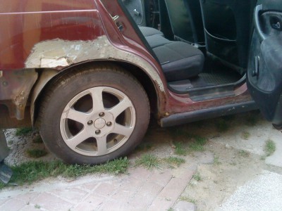

Kto¶ ju¿ je kiedy¶ próbowa³ lepiæ rownie¿ na szpachle i mój klient rownie¿ kaza³ je zapchaæ kitem wiec oczy¶ci³em i stopniowo szpachla szlif i pomiêdzy te szlify w³ókno, a szpachla dodatkowo z aluminium z APP, spoko to wysz³o... ale to jeszcze nic.. :x:

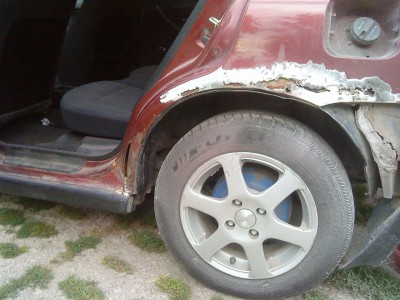

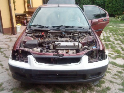

Magik który sie wzi±³ za tê robotê mia³ tak bujn± wyobra¼niê ze progi zakitowa³ piank± monta¿ow±, na dodatek nic, ¿adnej siatki tam nie wtopi³ ani nic. Oczywi¶cie mój klient mówi, zaklej szpachl± bedzie ³adnie... :help: my¶le nie da rady trzeba spawaæ, ale có¿ wydar³em te pogi od nowa, posk³ada³em na ¿ywicê, z siatk± i w ¶rodek wyciêty w kszta³t styropian :D , w miejscach na lewarek wspawa³em mu takie blachy 5mm ¿eby mia³ za co podnie¶æ, mia³em sporego stracha ale uda³o sie, poni¿ej zdjecia.
Przepraszam za jako¶æ zdjêæ, robione na szybko telefonem.

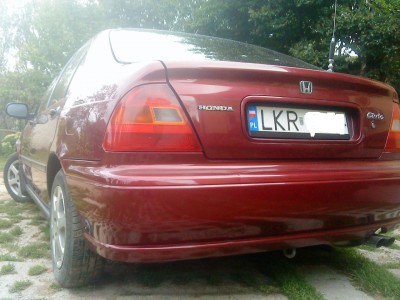

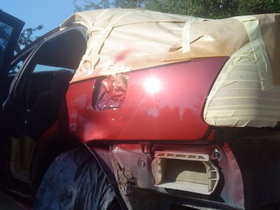

Nie jestem zwolennikiem takich aut, poniewa¿ tu ju¿ skorupa jest nik³a w tym aucie ale skoro zarobi³em i to dobrze na tym aucie to czemu nie.
Progi malowa³em przed garazem, dzieñ by³ wyj±tkowo ciep³y bo a¿ 30parê stopni oraz nawet zero podmuchu wiatru dlatego sie zdecydowa³em malowaæ na s³oñcu, wiem ze to g³upie ale zobaczcie jak wysz³o. Pistolet AirGunsa AZ3 HTE2

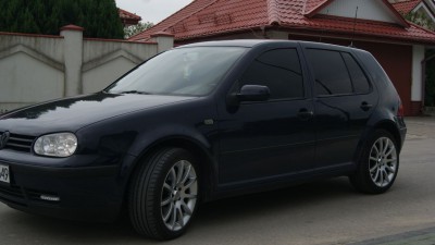

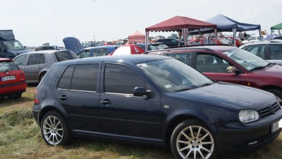

jak znajde zdjecie to Ci poka¿e ca³ego golfa 4 w 95 :D efekt super, ale nawet jazda w dzieñ jest uci±¿liwa, bo w lusterkach widaæ zamiast ¶wiate³ malutkie iskierki, a w nocy bez opuszczonych szyb bron boze cofaæ :D
Dumel19
Wys³any: 2012-11-02, 17:43
Posty: 397
Sk±d: LKR
Oto ten golf, jechali¶my na majóvwke 2012, szyby z przodu by³y przyciemnione doka³dnie tylko 14 godzin bo policja sie ostro czepia³a :D

aaa hehe, ci±gle sie ucze :D kolor podk³adu szary, bo taki by³ pod tym kolorem jak sie przeciera³em, wiêc na ka¿dym elemencie taki zrobi³em, róznica barwy jest, ale trzeba sie dobrze przygladaæ zeby to zobaczyæ, mysle ze w mieszalni dodali troche za du¿o ziarna... ale klient zachwycony :D
baza standox
klar to NOVOL 580 HS na standardowym utw., jak jest zimno to lakieruje nim na szybkim i jest elegancko :)
PS. gunsa da³a sobie ¶wietnie rade z baz± jak i z klarem. ;)
