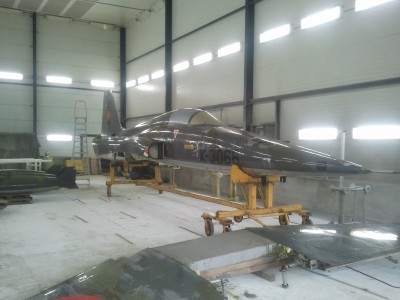

Witam. W najbli¿szym czasie bêde wykonywa³ prace polegaj±ce na rekonstrukcji pow³oki lakierniczej na my¶liwcu F5. Jako ze to jest pierwsze zlecenie w naszej firmie potrzebuje porady od bardziej do¶wiadczonych osób w jaki sposób powinienem wykonaæ poszczególne etapy prac, oraz w jak wykonaæ kamufla¿.

my¶liwiec bêdzie s³uzy³ jako wystawa na lotnisku jest to sprzêt ju¿ nie lataj±cy, stara pow³oka zosta³a usuniêta przez piaskowanie, a nastêpnie zosta³ zastosowany podk³ad epoxydowy sigma 280, na to warstwa po¶rednia pó¼niej lakier bazowy i bezbarwny.
