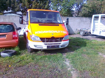

Jak w temacie jakie¶ 6 miesiêcy wcze¶niej robi³em takiego sprintera z karetki na bia³o (147) i usuwa³em do ,,blachy,, to pomarañczowe cudo :sciana: .Teraz a¿ mnie trzepie jak sobie o tym pomy¶lê ale sta³ym klientom siê nie odmawia . Pomarañcz jest pokryty lakierem ale jest trochê rdzy i bêdzie spawanko i takie tam ;P . Martwi± mnie miejsca przetarte do bazy waliæ po ca³o¶ci epoxyd MM (Novol 385) czy grubopow³okowy a co z przecierkami przed samym lakierowaniem . Mia³ kto¶ mo¿e z Kolegów styczno¶æ z tak± pow³ok± lak. jakie¶ 100% porady :?: tak ¿eby za rok nie ¶wieci³ siê pomarañcz spod bia³ego akrylu ^^

Zrób tak samo jak by¶ robi³ normalne auto. Tu nic niemasz specyficznego. A w dodatku to tyko bus. Tam gdzie rdza daj gruby pod szlif. A na resztê m/m–sa i ju. Pozdro.
