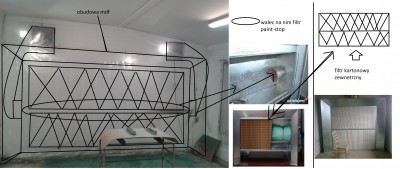

Wys³any: 2012-10-14, 12:17   Budowa ¶ciany lakierniczej
Posty: 15
projekt
z
Plik ¶ci±gniêto 2528 raz(y) 1.76 MB
lak
Wys³any: 2012-10-14, 12:59
Posty: 223
w tym walcu,rozumiem rura z wyciagiem...
fajnie ze to pokaza³es..

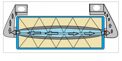

PREDATOR
Wys³any: 2012-10-14, 13:24
Posty: 15
tak dwa wyci±gi na bokach ³±czone rurami do wentylatorów na górze http://allegro.pl/wentyla...2691766604.html
10680m3/h jeden

Wys³any: 2012-10-14, 13:26
PREDATOR,
A jak bêdziesz wt³acza³ powietrze?
PREDATOR
Wys³any: 2012-10-14, 13:28
Posty: 15
taki sam wentylator odwrócony na przeciwnej ¶cianie wydaje mi sie ze starczy te dwa wentylatory beda w filtrach to troched os³abn± w mocy
[ Dodano: 2012-10-14, 13:34 ]
moze jakies pomys³y?????
[ Dodano: 2012-10-16, 08:36 ]
Zmiana koncepcji jeden wentylator z prawej strony promieniowy przeciwwybuchowy 3kw 3800 m3/hjeden wentylator wtlaczajacy powietrze ok 1000m3/h wentylacja w scianie przeciwnej
