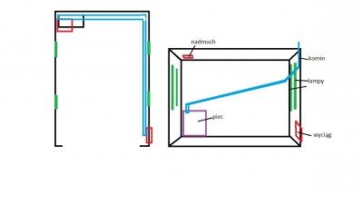

W³a¶nie i tu pytanie do PanówLackdoctor, oraz gugun, poniewa¿ na zimê budujê taki ma³y gara¿yk ok 4x5x3 szer.xd³.xwys. . Teraz ca³o¶æ bêdzie tynkowana i moje pytanie brzmi czy piec kaflowy bo taki akurat mam da rade, czy raczej poszukaæ jakiegos u¿ywanego CO. i zamontowaæ nadmuch przez ch³odnicê jak kolega?. Wentylator nadmuchowy mam nad piecem(sufit) w wewnêtrznej czê¶ci gara¿u(przy ¶cianie koñcowej), z pieca ma i¶æ rura (komin) praktycznie przez ca³y gara¿ maj±ca sprawowaæ siê jako grzejnik/nagrzewnica, wentylator wyci±gowy jakie¶ 40 cm od posadzki przy drzwiach po przek±tnej z nawiewowym. rysunek poni¿ej.
piec- z ceg³y szamotowej, po nagrzaniu trzyma jeszcze temperaturê przez dobê, drzwiczki pieca domykane na ¶ruby aby zwiêkszyæ szczelno¶æ.
wentylatory z ch³odnic .

Dumel19 napisa³/a:
... z pieca ma i¶æ rura (komin) praktycznie przez ca³y gara¿ maj±ca sprawowaæ siê jako grzejnik/nagrzewnica
£adny bêdzie syf w tym gara¿u jak na tej rurze zacznie p³on±æ kurz lakier ^^

PROJEKTER napisa³/a:
Dumel19 napisa³/a:
Widzisz Projekter taki z Ciebie znawca tematu i chu ja wiesz bo jak zawsze robie co¶ przy autach to prawie w ka¿dej lakierni (nie komorze) czyli pomieszczeniu przygotowanym do malowania jest w³asnie komin czyli rura metalowa Panie Projekter, i ch³opaki w tych w³asnie pomieszczeniach potrafi± zrobiæ cuda, i nawet syfka nie ma na lakierze, ale przecie¿ to dla Ciebie Panie PROJEKTER to trzeba ch uj wie jakich rajskich warunków, pistolet te¿ najlepiej zeby mai³ napisane ze sam maluje, a i tak dla Ciebie bedzie ma³o bo sie Panie znasz...rzekomo...
nie mam sie zamiaru z Tob± k³óciæ wiêc jak widzisz na pocztku postu ¿e pytanie jest kierowane do Panów Guguna i Pana Lackdoctora to móg³by¶ sie nie udzielaæ, poka¿ moze jaki¶ element który pomalowa³e¶, albo chocia¿ "stara³e¶ sie zrobiæ co¶ wg. kart technicznych"
Pozdrawiam Panie ;) to jest tylko forum, a powy¿ej tylko moja wypowied¼, mo¿esz sie z ni± niezgodzic, mo¿esz mnie za to nie lubieæ czy co tylko chcesz, :spoko: i to s± Twoje s³owa. :spoko:

Dumel19 napisa³/a:
Im wiêcej w pomieszczeniu elementów oddaj±cych ciep³o, tym wiêksza sprawno¶æ takiego ogrzewania.
To tyle o plusach.
Tak robia, tak sie ogrzewaj±, tak te¿ ryzykuj±.
Wiêc nie polecam aby w pomieszczeniu z mg³± lakiernicz± by³o miejsce z otwartym ogniem.
Wiem, wiem.
Teoretycznie jest on zamkniety, ale..... po ale to wlasnie te jedne na milion WYPADKI.
Tu w³asnie @Projekter wkracza i pokazuje jak ma byc prawid³owo.
Czyli nadmuch, wymiennik itd.
I myslisz ¿e on nie wie jak jest naprawde w kabinonorkach?
Nikt Ci nie napisze ¿e MO¯ESZ :nie:
A sam tak mo¿e sie dogrzewaæ, ale to ka¿dego prywatna sprawa.
Ja sie tak ogrzewa³em i wentylacje mia³em naprawdê szczatkowa.
Teraz mam ogrzewanie bezpieczne, drogie w eksploatacji, ale bezpieczne - elektryczne grzanie w nawiewie i ogrzewanie standardowe z pieca CO.
Zero ognia w pomieszczeniu.

hmm czyli piec idzie w odstawkê, chyba ¿eby go nagrzaæ i przed malowaniem gasiæ :) ale to wiêcej kombinowania ni¿ tej roboty bêdzie... :/

Wracaj±c do tematu w kwestia twojej RURY W POMIESZCZENIU DO LAKIEROWANIA !
Ka¿dy mebel, szafka, pó³ka, oprawa o¶wietleniowa, a nawet haczyk na ¶cianie to miejsce gdzie w trakcie prac przygotowawczych i kolejnego lakierowania odk³ada siê kurz. Gdy te wystaj±ce elementy s± ciep³e mp to grzejniki Purmo, czy rury grzewcze to kurz przylega jak lakier i z ka¿dym lakierowaniem generuje, coraz wiêcej syfu. Jak ta RURA to KOMIN to ten kurz musi siê zapaliæ .... porostu musi i ju¿ ... to tylko kwestia czasu. ¦mierdzieæ bêdzie zawsze. Latem odk³ada siê na rurce zim± - p³onie ^^ Najczê¶ciej siê tylko tli i ¶mierdzi ... ale s± wyj±tki ^^
Dumel ch³opaku ... nie wyskakuj mi tu z przyk³adami nor w których na ¶cianie s± jakie¶ rury, czy kwoki do suszenia bo to jest durne i siê o¶mieszasz. Jedno zdanie w publicznej strefie i wpadasz do wora z pajacami buduj±cymi patenty w krainie mchu i paproci.
Przyjmij w ¿yciu prost± zasadê. Robisz co¶ "tanio" masz "prawie" dobrze. Im taniej tym bardziej "prawie". To nie jest kierunek w którym nale¿y rozwa¿aæ cokolwiek jak siê ¿yje i czerpie dochody z takich rozwi±zañ. Weilu z was tego nie kapuje i próbuje robiæ to co inni ju¿ zrobili, zje bali, uznali za g³upie, rozebrali , wywali na z³om i kupili normalne skuteczne urz±dzenia. ( oczywi¶cie zaoszczêdzili ^^ ) Efekt jest tylko i wy³±cznie taki, ¿e przez kilka miesiêcy w roku jaki¶ Pajac z tandeciarzem rozwodz± siê publicznie nad zaletami gównianego pomys³u. Za rok dwa obaj i tak wywalaj± wszytko i kupuj± normalne urz±dzenie bo maja ju¿ dosyæ wszystkich wad opisanych wcze¶niej przez tych co siê na tym znaj±, lub przechodzili przez t± drogê durnych patentów. ... w tym przypadku jest to system ogrzewania ;)
Ostatnia sprawa. Nie pisz @Dumel ¿e widzia³e¶ jak to jeden lakiernik w gara¿u maluje bez komory i wentylacji i nie ma ¿adnych syfków w pow³oce :sciana: Idea³ bez polerowania :D .
