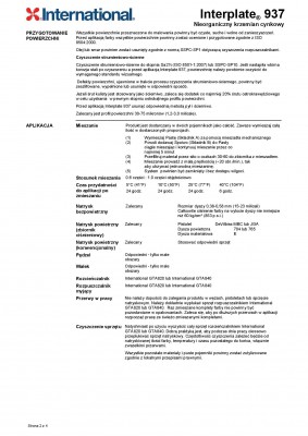

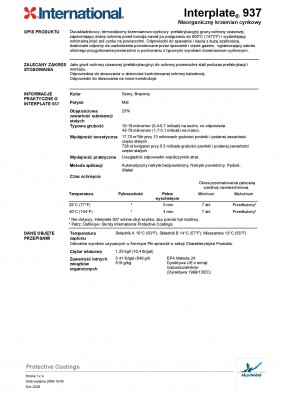

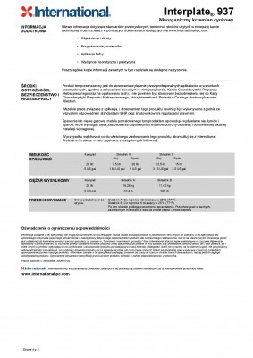

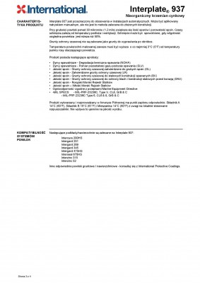

Wys³any: 2012-10-12, 20:27
wg wujka gugla ...
Plik ¶ci±gniêto 1175 raz(y) 221.18 KB
Plik ¶ci±gniêto 1242 raz(y) 271.74 KB
Plik ¶ci±gniêto 1144 raz(y) 195.72 KB
Plik ¶ci±gniêto 1126 raz(y) 252.15 KB
