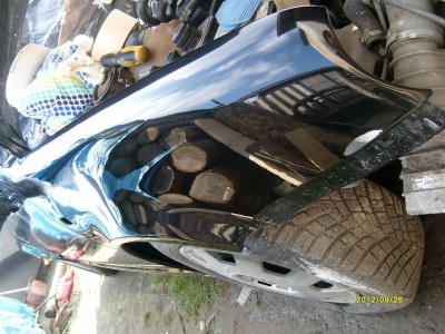

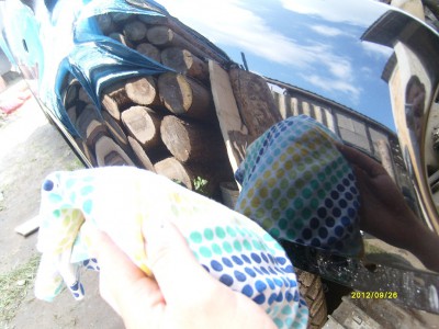

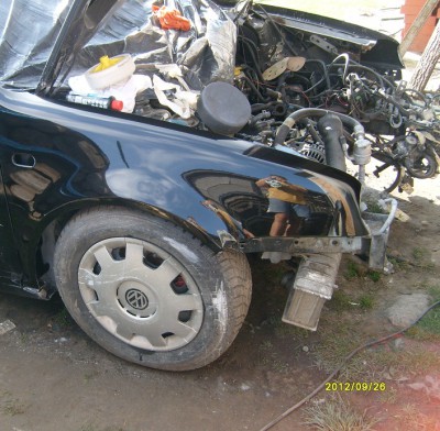

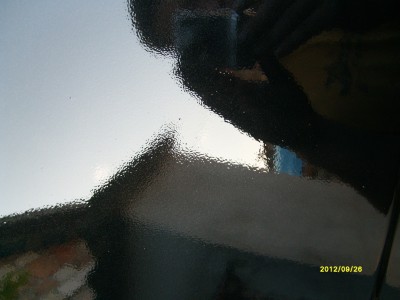

Witam pomalowa³em b³otnik w golf IV i mam problem poniewaz nie wiem czy jest dobrze,widac skórke pomaranczy,nie wiem czy ma tak byc czy ma byc mniejsza.
Prosze o odpowiedz
Baza Dupont+dupont 3750s
Pistolet Leader HP 1.4
Kompresor-FINI MK 103-100-3T
http://allegro.pl/kompres...2649450972.html
Malowane na cisnieniu 3,75
Zdjecia robione Samsung s730...
Plik ¶ci±gniêto 530 raz(y) 276.5 KB
Plik ¶ci±gniêto 513 raz(y) 247.12 KB
Plik ¶ci±gniêto 407 raz(y) 343.39 KB
Plik ¶ci±gniêto 410 raz(y) 287.29 KB
Plik ¶ci±gniêto 411 raz(y) 202.94 KB

Zmatuj ten element papierkiem 2000 na mokro, nastêpnie wypoleruj go. Bêdzie po problemie. Tylko uwa¿aj by nie przetrzeæ siê do bazy.
http://niezalezna.pl/
Wys³any: 2012-09-26, 18:25
To ju¿ jest po polerce :)

Mo¿e inaczej, rmxxxx czy przed polerk± przejecha³e¶ go papierkiem 2000 :?:

Tak bylo juz 2 tys i Pasy Menzerna 500,2500,4000
Zakazdym razem przy nakladaniu bezbarwnego wychodzi mi duza skorka pomaranczy i za cholere nie dam rady tego zniwelowac....
Jedynie jak malowalem listy bylo ok.

Czy sprawdzi³e¶ czy podczas lakierowania spada tobie ci¶nienie :?:

Trochê dziwna sprawa bo 3750S jest na 1,5 warstwy i ciê¿ko wykonaæ nim ,,wielkiego barana,,. Wygl±da jak wylany na 3 warstwy na niskim ci¶nieniu :tak: .Co do matowania pod polerkê papierem P2000 to da siê zniwelowaæ barana do postaci ,,szk³a,, tylko trzeba wiedzieæ jak ;P .Pewnie Lecisz papierem z rêki :roll: a papier trzeba umie¶ciæ na kostce gumowej wtedy wyjdzie na g³adko :spoko:

Racja robilem na 3 warstwy...

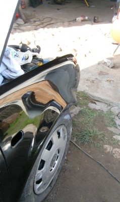

No coz nie kazdy urodzil sie lakiernikiem bede szedl metoda prob i bledow,tak samo malowalem maske a tak to juz zupelnie tragedia wyszla oczywiscie tez na 3 warsty...;/
Moge to teraz zjechac papierem 1500 i zrobic na 1.5 warstwy?

Bo masz pistolet hp i do tego dysza 1.4 To konwencjonalny pistolet nadaje siê najlepiej do akryli. Dysza za du¿a to¿e. Nic niezmienisz dopuki niezmienisz pistoletu. Pozdr.

Baran wyszed³ jak fix, 3750s na 1,5 warstwy tak jak wcze¶niej ch³opaki pisali, pierwsza warstwa pewnie by³a s³abo zamknieta, czas odparowania nieodpowiedni do tego niskie ci¶nienie jak do tego guna, i te kolejne dwie warstwy, pora¿ka , ja bym Ci poradzi³ dolaæ rozpucha zgodnie z wskazówkami producenta do³o¿y³ ci¶nienia i od nowa. Pozdr.

S±dzê ¿e kolega zbyt zachowawczo podszed³ do aplikacji klaru.
Wiêcej materia³u i trochê wiary w siebie, lub trochê ¶wiczeñ aby nabraæ do¶wiadczenia i poznaæ mo¿liwo¶ci produktu i pistoletu.

Pierwsza warstwa ma byc grubsza przepy³ka?
PO jakim czasie druga(koncowa) powiedzmy przy 18-22*C?
Cisnienie ponad 4...?

Pierwsza cienka zamkniêta i odrazu druga wylana z utwardzaczem xk203 i 10% rozpucha xb i tyle. Tym ganem lakierujesz z ci¶nieniem 3.5bara odleg³o¶æ 20–25cm. Tyle.

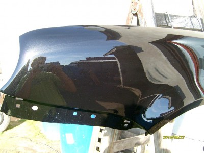

Witam dzis byla kolejna proba,Bezbarwny polozony na 1,5 warstwy mysle ze jest lepiej,
Zdjecie zostalo wykonane 2h po malowaniu
Plik ¶ci±gniêto 1159 raz(y) 152.54 KB
Chali68
Wys³any: 2012-09-27, 17:31
Posty: 247
Ca³kiem ca³kiem, teraz jutro szturchnij go papierkiem 2000tysie lub 2500tysia i wypoleruj. Tylko nie zetnij na jajo! Pozdr.

O wiele lepiej, kolega zapomnia³ dopisaæ ¿eby robic to na mokro ;)

A nie oszukujesz sam siebie ;) ,przecie¿ tam widaæ ¶lady pasty i wody ,to jak dwie godziny po pomalowaniu ,czy ju¿ po polerowaniu ?
