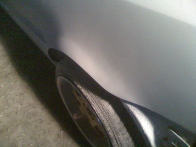

ze szpachlowki natryskowej zrezygnowalem ca³kowicie :) jednak kupi³em szpachle wykonczeniowa i z w³óknem szklanym .4 max . wczesniej uzywa³em novola . jedn± stronê auta zrobi³em szpachlami novola .. druga 4max .. co zauwa¿y³em .
Szpachla wykoñczeniowa z novola jest bardziej ,,toporna'' gêstsza , z 4maxa jakby rozcieñczona . ale jak odwróci³em j± do góry ,,nogami'' to nie odkszta³ca³a siê . jest jakby bardziej t³usta . lepiej wchodzi w dziurki zrobione we wcze¶niejszej warstwie szpachli :) spodoba³a mi siê ale novola lepiej sie obrabia bo nie zatyka papieru :)
szpachla z wloknem szklanym - z novola miala d³u¿sze w³ókna i jest bardziej jakby elastyczna .. a ta z 4maxa jest taka szklista jakby duzo zywicy miala w sobie i taka twarda jest.. jak da siê cienka warstwe to widaæ co jest pod spodem :) a co czas poka¿e to nie wiem .. ja tam nie widzia³em nic maxymalnie tandetnego .. jako amator wola³em robic 4maxem .. mimo iz nie mia³em przekonania ... co sie dowiedzia³em od znajomego u ktorego zamawiam czesci . to firma 4max przelewa tylko jakies produkty i daje je do swojego opakowanie i ze nie jest to byle gówno .. ale to juz czas poka¿e :) Chino a co z nimi jest nie tak ? bo nie wiem co sie moze stac po pewnym czasie :(

A Pan bredzi dyrdyma³y . Pozdr... pfff
pod podk³adem jest szpachla 4max :P
