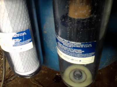

Gdyby filtry nie by³y potrzebne to by ich nikt nie stosowa³ !
Chodzi o jakko¶c wykonanej pow³oki lakierowej a nie o to jak robisz to, amatorsko czy PRO...
Ps. Powietrze musi byc
CZYSTE
SUCHE
W WYSTARCZAJ¡CEJ ILO¦CI

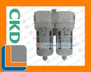

co do odwadniaczy i odolejaczy CKD zakupi³em taki ostatnio 1/2 cala ponoæ wystarczy na równoleg³a prace dwóch osób zobaczymy jak siê bêdzie sprawowa³ narazie parê elementów prysno³em tylko ale jest ok. http://allegro.pl/ckd-pro...2597410527.html

Wys³any: 2012-09-11, 21:46
ckd siê sprawdzi jako filtr wstêpny do 5 mikronów.
Potrzeby jeszcze Tobie zapewne bêdzie dok³adniejszy filtr o filtracji o,1 mikrona.
Nie wspomnê o wêglowym, który powstrzymuje mg³e olejow±.
To tylko sugestia.....
Pozdrawiam.

Ckd 4000 siê sprawdza.Pomalowa³em ostatnio ca³ego seata leona na ¿ó³ty kanarkowy, poza wtr±ceniami ¿adnych oczek.Wcze¶niej parê siê trafi³o.
