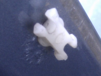

przypadkowo, pod listw± ozdobn± znalaz³em takie oto co¶ 1x1 cm. Czy wystarczy to wyczy¶ciæ, nastêpnie reaktywny i lakier..? Da siê w ogóle co¶ z tym zrobiæ :|
Miejsce jest niewidoczne, widaæ dopiero jak zdemontuje siê listwê.

mi siê wydaje wyszlifowywaæ to na tip top reaktywny epoksydowy szpachla akryl baza klar :D

oczy¶æ do go³ej blachy... na to epoksyd, potem szpachla na wyrównanie i podk³ad akrylowy i na to lakier wierzchni (baza + klar)

I tak od ¶rodka ju¿ zapewne tak samo bierze rdza. Je¿eli lakierowaniem siê nie zajmujesz to szkoda wydawaæ kasy na ca³y litr epoksydu ( no chyba ,¿e masz ) a szpachlowaæ pod listwê równie¿ nie ma sensu bo jak nie masz wprawy to mo¿e siê okazaæ ,¿e oz kitem i szlifowaniem wyjdziesz na pó³ elementu. Wyczy¶æ, odrzew czym¶ i zrób zaprawkê

ch³opie czy ty my¶lisz ¿e reaktywny to taki cudowny ¶rodek który z¿era rdzê?? Nie ma cudownych ¶rodków które stosujesz na rdzê i j± usuwaj± / zamieniaj± w metal....
[ Dodano: 2012-08-11, 09:25 ]
jedyny skuteczny sposób na walkê z rdz± to piaskowanie... i tego bêdê siê trzyma³
[ Dodano: 2012-08-11, 09:27 ]
zreszt± patrz±c na zdjêcie spokojnie to wyszlifuje do czystej blachy
