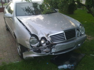

Witam kole¿anka ,, rodzynek " ze szkolenia;p zakupila uszkodzonego merca clk . W czym szkopu³? Jedna pod³u¿nica jest zawiniêta jakby pod spód i caly pas przedni jest przez to wbity do silnika . St±d pytanie, czy idzie taniej wyspawaæ sobie Dozerka , czy mo¿e kupiæ u¿ywkê? Sk±d wzi±¶¼ wymiary dozerka? Bo na allegro jeden jest tanio i to w³asnie samoróbka. Chêtnie bym go wzi±l ale jak wszystko zwi±zane z motoryzacj± na allegro ,znajduje siê pod poznaniem i paliwo wyniesie mnie tyle co ten dozerek.. Czekam na konstruktywne podpowiedzi:D

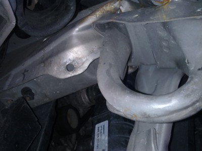

Panowie on nie jest wywiniêty w banan , u znajomego juz raz rozciagalem merola i to rocznego na dozerku i nie by³o problemu.

Spawam jeszcze s³abo..;p nie wierzê w swoje spawy;p a na dozerku juz sam nie pamietam jak zaczepialismy:D
