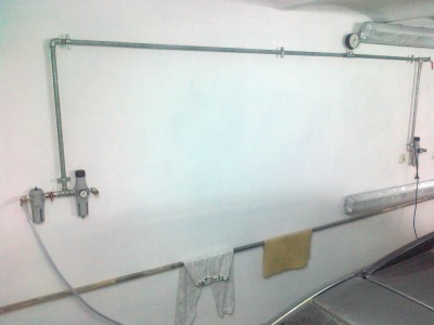

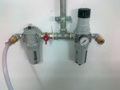

Tak zdajê sobie sprawê ¿e maszynki maj± smarowanie.
W instalacji mam nawet smarownicê co widaæ na do³±czonych zdjêciach.
Producent rupesa zaleca 2-3 krople na 50h pracy czyli te maszynki nie s± bardzo wymagaj±ce w olej :)
