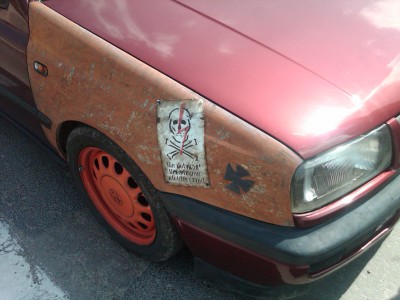

je¶li pozwolisz to poka¿e Ci takiego rosta u nas :)

golf kombi z przodem wstawionym od vento , te¿ mia³em tu wk³ad w tym aucie ;]

Dumel19, MAXIS VITRA ale ju¿ skoñczone jak widaæ, byle do koñca sezonu
Dumel19 napisa³/a:
mam takiego samego :D za kilka dni idzie na sprzedaz
