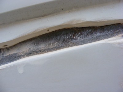

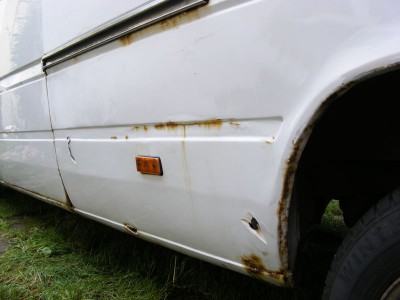

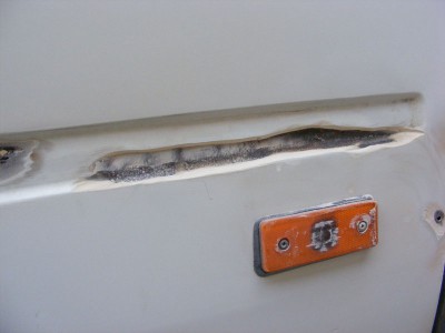

A wiêc dosta³em do naprawy sprintera malowanie + naprawa ognisk korozji.
Rdza mia³a byæ naprawiona w nastêpuj±cy sposób
1. Ka¿de ognisko korozji spolerowane do ¿ywej blachy
2. pokrycie wydartej blachy podk³adem reaktywnym + 10cm w okó³ niej
3. pokrycie podk³adu reaktywnego podk³adem akrylowym + 20cm w okó³
4. szpachlowanie szpachl± poliestrow±
5. pokrycie szpachli podk³adem akrylowym
6. malowanie koñcowe farb± akrylow±
(pomijam w opisie oczywiste procesy docierania)
Lecz okaza³o siê ¿e dolna czê¶æ samochodu to jedna wielka szpachla czasami w warstwie nawet 10mm :sciana:
Wiadomo najlepszym sposobem by³o by wspawanie nowego kawa³ka lecz takie rozwi±zanie odpada...
Proszê wiêc o radê jak naprawiæ takie ogniska korozji aby by³o do¶æ dobrze zabezpieczone przy takiej ilo¶ci szpachli... ?
Czy mo¿na daæ podk³ad reaktywny na star± szpachlê ?
Przy szlifowaniu rdzy robiæ "pionowe" ¶cianki w starej szpachli czy mo¿e pog³êbiaj±ce siê które rozwi±zanie bêdzie bardziej odporne na pêkniêcia, oderwanie nowo na³o¿onej szpachli. ?
w za³±czniku zdjêcia jak wygl±da pow³oka szpachla i rdza
Plik ¶ci±gniêto 101 raz(y) 65.24 KB
Plik ¶ci±gniêto 97 raz(y) 102.68 KB
Plik ¶ci±gniêto 100 raz(y) 83.96 KB

rze¼ba w gównie- co by¶ nie zrobi³ i tak bêdzie rdzewia³o. zakitowaæ i sprzedaæ lub za rok ta sama robota
Wys³any: 2012-07-10, 15:43
Jak spawanie nie wchodzi w grê :shock: . Ile kosztuje takie poszycie :?: . Ja w ci±gu jednego dnia wstawiê takie poszycie i po³o¿ê podk³ad . Drugiego dnia dam na to kolor i po robocie :spoko: .Jak by wszystko przeliczyæ (materia³y robotê i czas) na pieni±dze a czas to pieni±dz to moja opcja jest tañsza ni¿ ,,szpachlowa rze¼ba,,.
Wys³any: 2012-07-10, 19:13
Homer S. napisa³/a:
Dok³adnie Homer ma racjê ,do sprinta s± dostêpne prawie wszystkie reperaturki w cenach od 17-40zeta,wiêc po co kombinowaæ?
A z drugiej strony to nie¼le siê kto¶ musia³ napi.e.rdoliæ przy tych rowkach :sciana:
www.lakiernik-wroclaw.eu
Wys³any: 2012-07-10, 19:26
Polska my¶l techniczna :)
szalunki to d³ugo trzeba zbijac na taki beton ?
Monumentalny pos±g to ju¿ nie rze¼ba :)
NIc nie mogê doradzic w tym temacie (za grubo)
szacunek za zmarnowany materia³.
