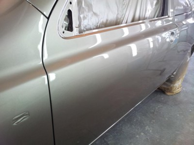

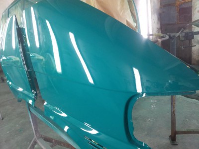

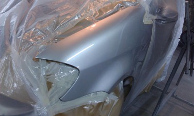

Wys³any: 2012-07-06, 08:36
NOVOL 570
NOVOL 590
NOVOL SPECTRAL 575
NOVOL SPECTRAL 565 aktualnie jeszcze nie mam zdjêæ.
Novolem Spectral 575 robi³em teraz ca³ego T4.Mo¿na aplikowaæ na niskich ci¶nieniach,bez tendencji do ¶ciekania,struktura do wyboru w zale¿no¶ci od ilo¶ci rozcieñczalnika,mi siê dobrze robi³o na 10%.
W razie co pytaj :spoko:
Pozdro

Wys³any: 2012-07-06, 09:09
Wg.mnie VHS siê aplikuje ³atwiej i szybciej tym bardziej,¿e 565 jest na 1,5 warstwy i przy jego tiksotropii (czyli ma³ej sk³onno¶ci do ¶ciekania) i d³ugiemu czasie otwarcia mo¿na go ¶mia³o,,dolakierowaæ" w trakcie odparowywania,je¿eli struktura nie odpowiada,albo siê gdzie¶ nie domaluje.
Co do ci¶nienia im mniejsze w warunkach nory tym lepiej bo mniejsza zadyma.
To zielone T4 lakierowa³em ca³e Spectral 575 na ci¶nieniu 1,6 na 1,5 te¿ spoko by posz³o,wiêc nie ma potrzeby robiæ zapylenia na 2 czy 2,5atm.
Im mniejsze zapylenie,tym mniejszy odkurz osi±dzie,mniej syfków.
Pozdro
