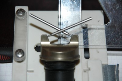

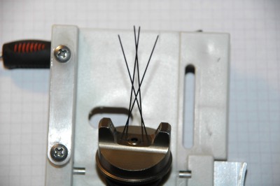

Do tego co zrobiê i opiszê sk³oni³o mnie to,¿e najbardziej polecany na forach pistolet dla amatorów, czyli Airgunsa az3 z dysz± 1,3 ,przynajmniej u mnie siê nie sprawdzi³.Miot³a przy tej dyszy jest pora¿aj±co w±ska,i ten parametr , jak na razie w moim gunie jest dyskwalifikuj±cym go w moich skromnych zastosowaniach.
Postanowi³em wiêc go po¶wiêciæ dla nauki i trochê przy nim pogrzebaæ .

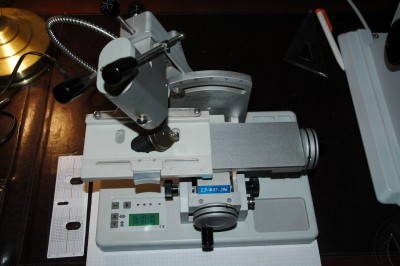

Najpierw trochê pomierzy³em g³owicê ,dyszê ,sprawdzi³em jak ogniskuj± siê strumienie powietrza w dyszy powietrznej,co udokumentowa³em na fotkach.
Mam w moim amatorskim warsztaciku do¶æ precyzyjn± wiertarkê i mam mo¿liwo¶æ wykonania ma³ych otworów z do¶æ du¿a dok³adno¶ci± .
Zak³adam ,¿e szeroko¶æ miot³y zale¿y od dysz powietrznych i te zamierzam zmodyfikowaæ .
Mam swoj± koncepcjê ,ale chêtnie pos³ucham konstruktywnych podpowiedzi ,jak doprowadziæ ,aby ten gun mia³ akceptowalne przeze mnie parametry.
Mo¿e kto¶ ju¿ mia³ taki szaleñczy pomys³ ?
Mo¿e da siê amatorskimi metodami co¶ z niego wycisn±æ ?
Nie chodzi te¿ w tym temacie o opinie pozytywne ,czy negatywne o tym pistolecie tylko jak zrobiæ aby by³ lepszy . Czy to mo¿liwe ? Zobaczymy ,ja ju¿ t± przynajmniej dyszê po¶wiêci³em.
