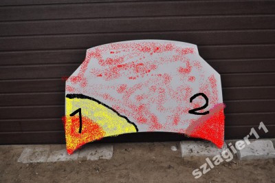

Na obrazku s± 2 sposoby jakimi robi³em.
(Maska jest w kolorze czerwonym)
Pod 1:
Dorobiony jest kolor w bazie odpowiadaj±cy kolorowi maski
Na czerwono jest pomalowane baz± na ¿ó³to lakierem bezbarwnym.
I problem polega na tym ¿e na czarno jest zaznaczona granica akrylu z lakierem bezbarwnym.
Widaæ jak siê spoleruje taki bia³y pasek (kto tak robi³ to wie o co chodzi)
Jak robiæ aby tak siê nie robi³o :?:
Pod 2:
Dorobiony jest kolor w akrylu pasuj±cy do maski.
Pomaluje siê i kolor pasuje
Problem polega na tym ¿e jak siê poleruje to na granicy starego akrylu i nowego zmienia siê kolor na ciemniejszy.
Jak temu zaradzic :?:
(maluje pistoletem jak co¶ nie sprayem w paincie :D :D )
Dziêki za odpowied¼

Nie odpowiadaj±c bezpo¶rednio na twoje pytanie powiem tak - ja szybciej zrobiê
1- cieniowanie bazy na fragmencie maski z pokryciem ca³ej lakierem :tak:
2- pomalujê ca³± maskê akrylem :tak:
Zastanawia³e¶ siê na takim rozwi±zaniem :?:

Tak robiê do tej pory lub do rantu :D
Ale nie da siê tak wycieniowaæ aby nie by³o widaæ przej¶cia z bezbarwnego na akryl?

Homer S. napisa³/a:
Ja te¿ zgadzam sie z Homerem S.,dobrze ci doradzi³,masz element wykrêcony,wiec po co kombinowaæ z cieniowaniem?
Takie co¶ nazywa sie "naprawa panelowa".... :spoko:
Wys³any: 2012-06-19, 21:36
lordik napisa³/a:
Ale¿ siê przecie¿ da.
Z pomoc± rozcieñczalnika do cieniowania wchodzi siê na dachy, jak konstrukcja s³upka nie pozwala na zakoñczenie lakierowania na samym s³upku.
Wiêc skoro mo¿na dach, mozna i maske i drzwi,,, cokolwiek.
Oczywi¶cie bez¶ladowo.

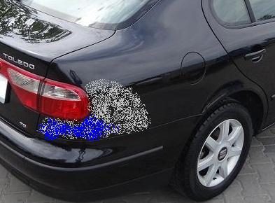

A jak to wycieniowaæ (jak bym malowa³ tak± maskê wykrêcon± to jasne ¿e bym siê nie bawi³)
Ale mi bardziej chodzi o tylne nadkole (od lampy tylnej jakie¶ 30cm-40cm do przodu) i tam chcê zrobiæ aby przej¶cia nie by³o bo na dach nie chce uciekaæ tak daleko)
A w przypadku 2 to jak zrobiæ aby nie by³o widaæ przej¶cia z akrylu na akryl??

Na niebiesko baza na szaro lakier bezbarwny (auto jest w akrylu)
Jak robiæ aby nie by³o widaæ przej¶cia??
Albo jak zlikwidowaæ to przej¶cie??

Kolego jak nie masz wprawy to mo¿esz mieæ k³opot na takim elemencie.lepiej wycieniuj sobie bazê a bezbarwnym ca³o¶æ z przej¶ciem na s³upku.
Pozdro

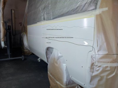

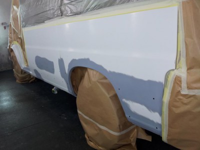

ostatnio robi³em Ducato w akrylu

i tak by³o cieniowane

przede wszystkim zaopatrz siê w rozcieñczalnik do cieniowania
gdy pokryjesz miejsce naprawiane,tam gdzie podk³ad cieniujesz coraz szerzej.
po polakierowaniu podk³adu,poci±gnij trochê szerzej,potem rozrób akryl 1:1 z rozp.do cieniowania i na koñcu poleæ trochê dalej samym rozcieñczalnikiem do cieniowania,delikatna mgie³ka bo jest jak woda,szybko leci.
Przede wszystkim miejsce cieniowane musi byæ starannie przygotowane,bo w przeciwnym razie w trakcie polerowania ca³y czas bêdziesz mia³ widoczne odciêcie.
Aha i jak polerujesz,nie wiem czy papierem,czy Trizactami? to szlifuj tylko miejsce gdzie jest akryl,tam gdzie jest polakierowane samym rozpuchem do cieniowania tylko past±.
mam nadzieje,¿e wyt³umaczy³em w miarê zrozumiale,jak co¶ to pytaj.
