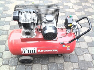

Jako ¿e zanaby³em w koñcu jak±¶ now± zabawkê w postaci kompresora FINI MK 103-100-3T z silnikiem 2,2 kW na 400V postanowi³em go przetestowaæ pod wzglêdem wydajno¶ci dla potomnych.
A wiêc kompresor od 0 do 8,5 at nabija 100L zbiornik w dok³adnie 2 minuty i 41 sekund (czyli 161 sek.)
Po prostych obliczeniach (100L * 8,5 atm * 60)/ 161 sek. = ok 315 l/min
Jak na moje potrzeby gara¿owe czyli raz na jaki¶ czas co¶ podmalowaæ (nie wiêcej jak 2-3 elementy) oraz poganiaæ od czasu do czasu pneumata w zupe³no¶ci wystarczaj±cy sprzêt...
Co do jako¶ci jak dla mnie jak najbardziej na plus, niby robiona we W³oszech, serwis jest czê¶ci da siê dokupiæ wiêc co wiêcej chcieæ ?? no moze ¿eby za szybo siê nie rozlecia³a hehehe
Kompresor FINI MK 103
