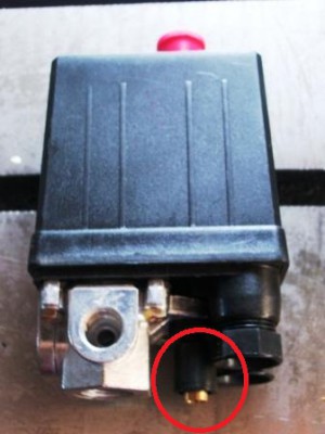

Budujê dodatkowy kompresor z agregatu i butli po ga¶nicy (do pracy z aerografem w mieszkaniu). Posidam wy³±cznik ci¶nieniowy z hydroforu z wyj¶ciami jak na za³±czonych zdjêciach i mam pytanie, czy zaznaczone wyj¶cie to czujnik ci¶nienia? Czy aby wy³±cznik dzia³a³ muszê kombinowaæ z pod³±czeniem tego wyj¶cia czy nie?

Matik
Wys³any: 2012-06-13, 20:15
0
UP DOWN
Posty: 73
Element zaznaczony na zdjêciu odpowiada za odprê¿enie przewodu/ rurki ³acz±cej agregat z butl±.
Na zdjêciu widaæ presostat typowy do zastosowania w kompresorze.
Odprêzenie przewodu pomiedzy agregatem i butl± jest po to aby silnik/ agregat mia³ ³atwiej wystartowaæ, zwiêksza równie¿ ¿ywotno¶æ zaworów agregatu.
Nie musisz tego pod³±czaæ ale by³oby wskazane - agregat d³uzej po¿yje.
Kolejno¶æ jest taka: agregat->zawór zwrotny (do kompresora z wyjsciem do presostatu w³a¶nie)-> butla
Zaznaczone wyj¶cie powinno byæ pod³±czone wê¿ykiem do wyj¶cia w zaworze zwrotnym na butli.

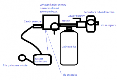

adamsaso
Wys³any: 2012-06-14, 09:38
0
UP DOWN
Posty: 12
A wiêc narazie chyba dam sobie spokój z pod³±czeniem tego "odprê¿enia", chyba ¿e znajdê w domu odpowiedni przewód i gwinty (nakrêtki). Póki co to zestawik bêdzie wygl±da³ jak na za³±czonym rysunku. Jak zmontuje to wrzuce zdjêcia :)

Matik
Wys³any: 2012-06-14, 20:10
0
UP DOWN
Posty: 73
zawór zwrotny powinien byæ na butli - poza tym to wy³±cznik ci¶nienowy, który za³±czy³e¶ w pierwszym po¶cie tematu jest trójnikiem

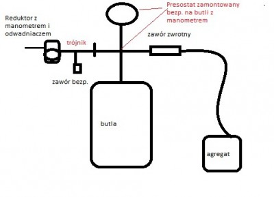

adamsaso
Wys³any: 2012-06-14, 21:53
0
UP DOWN
Posty: 12
Zawór na butli? to chyba pomy³ka, miêdzy butl±, presostatem a wyj¶ciem na aerograf musi byæ obieg otwarty powietrza, aby ci¶nienie mog³o byæ kontrolowane przez presostat i podawane na reduktor. Zawór bêdzie przy wlocie by trochê odci±¿yæ agregat.
Owszem wy³acznik jest równie¿ trójnikiem (a nawet "czwórnikiem"), ale na nim bêdzie zainstalowany manometr (1), dop³yw powietrza(2), wylot na trójnik (butlê)(3), zawór bezpieczeñstwa (4).
Wszystko wg za³±czonego schematu.

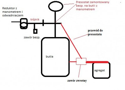

okoñ
Wys³any: 2012-06-15, 11:52
0
UP DOWN
Pomóg³: 1 raz
Posty: 293
Zawór zwrotny zamieñ miejscami z zaworem kulowym i bêdzie ok ;) tzn. odbiór powietrza zrob od strony wy³±cznika ci¶nieniowego a dolot sprê¿onego powietrza do butli przez ten trójniczek i bêdzie ok. Ten wê¿yk od w³±cznika ci¶nieniowego do zaworu zwrotnego to koszt 5 z³ mb ;) a nakrêtki s± przy w³±czniku i przy zaworze zwrotnym :tak: a zobaczysz ¿e to du¿o daje tym bardziej przy agregatach lodówkowych które lubi± siê zatrzymaæ i nie ruszyæ jak bêdzie jakiekolwiek ci¶nienie (przynajmniej mój tak ma)
Matik
Wys³any: 2012-06-16, 23:35
0
UP DOWN
Posty: 73
propounuje z³o¿yæ to poprawnie
wcze¶niejsza Twoja propozycja nie jest za dobra - zobacz jak te elementy dzia³aj± w typowym kompresorze i gdzie s± zamontowane

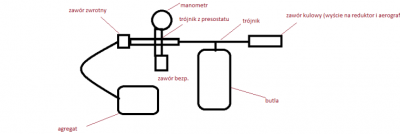

adamsaso
Wys³any: 2012-06-22, 09:34
0
UP DOWN
Posty: 12
No wiêc zmieni³em troszkê konstrukcjê i dzisiaj ko³o godziny 20 zaczynam monta¿, jutro pod³±czenie elektryki i test.
Czy taki uk³ad bêdzie dobry?

Matik
Wys³any: 2012-06-23, 20:28
0
UP DOWN
Posty: 73
widzê, ¿e nie chcesz wierciæ i spawaæ butli
butla dzia³a jak odstojnik - powietrze siê chlodzi a woda z olejem opada na dno, czyli mniej trafia na przewód zasilaj±cy pistolet
a w twoim projekcie agregat cisnie gor±ce powietrze bezpo¶rednio na na filtr powietrza - on nic nie wy³apie, bo pary wodno-olejowe nie zd±¿± siê skropliæ

adamsaso
Wys³any: 2012-06-24, 10:30
0
UP DOWN
Posty: 12
Aaaa.... no i w koñcu kto¶ napisa³ o co w tym biega :)
Ale niestety nie bêdê spawa³ butli, pod³±czê powietrze z agregatu do butli za pomoc± 2m wê¿a biegn±cego w górê spiralnie... je¿eli reduktor na wyj¶ciu bêdzie zbiera³ za du¿o p³ynów to wtedy pomy¶lê o spawaniu.
Pomy¶le jeszcze o odwadniaczu na wê¿u.
