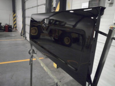

Nie ma motorów s± motocykle ! :sciana:
Ps. Czarny kolor to pojêcie wzglêdne poniewa¿ jest ich ponad 140 000 i z dnia na dzieñ przybywa ...
Plik ¶ci±gniêto 417 raz(y) 826.12 KB

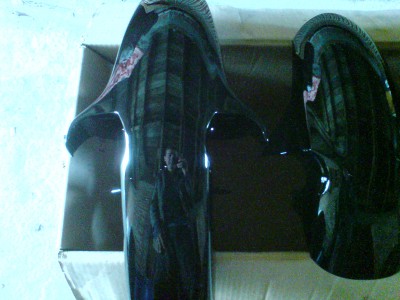

Wys³any: 2012-06-14, 20:10
Zbiornik Junaka jest w najtañszym akrylu.
Ps. tzw. "brudny kolor" - odcieñ br±zowy (je¶li wiesz o co chodzi ?)
Plik ¶ci±gniêto 393 raz(y) 63.65 KB

Wys³any: 2012-06-14, 20:19
To materia³ do æwiczeñ i próba t³a pod kolor w³a¶ciwy.
Ps. Te pierwsze motocykle by³y robione na chiñczyku do zaprawek i sprê¿arce z Castoramy a na Junaku próbowa³em Sate mini.

Wys³any: 2012-06-14, 20:33
[quote="jarbia"]
936 napisa³/a:
,daj pó¼niej fotki i opis , jak zrobi³e¶ szparunki.
pozdr
To stara praca z przed kilku lat...
No nie mów, ¿e nie wiesz jak siê robi szparunki ?
Chodzi³o o przedstawienie ró¿nic 2 technik ( 2 warstwowa)(1 warstwowa)
Ps. Obydwie prace wykonane bez efektów metalic czy per³a.

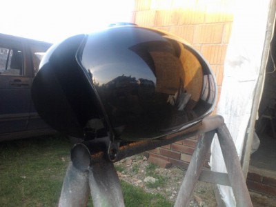

Wys³any: 2012-06-14, 22:12
[quote="jarbia"]
936 napisa³/a:
Co do tych technik , szkoda ,¿e pierwsze zdjêcia s± niewyra¼ne.
Robione bodajrze 3 lata temu na niewykoñczonym poddaszu z telefonu w s³abej rozdzielczo¶ci.
Pixeloza :)
Ps. Na jednym i drugim efekt bez polerowania na drugi dzieñ i zaraz po lakierowaniu w "SZOPIE" :)
Plik ¶ci±gniêto 696 raz(y) 73.45 KB

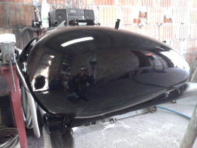

Wys³any: 2012-06-14, 22:19
Próby z Poliuretanem, zaraz po lakierowaniu.
Plik ¶ci±gniêto 310 raz(y) 127.78 KB
