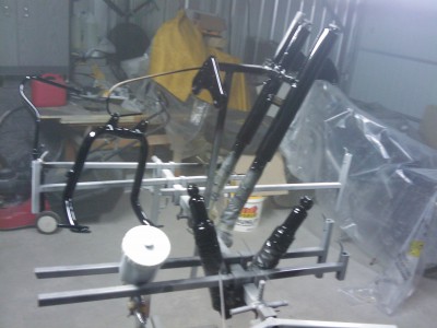

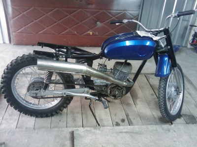

witam , postanowilem pokazac pierwsze próby lakierowania , wsk skladana od podstaw , kupiona w stanie agonalnym , nadawala sie na zlom ale w wolnych chwilach zosta³a poskladana do stanu obecnego
Plik ¶ci±gniêto 146 raz(y) 672.87 KB
Plik ¶ci±gniêto 99 raz(y) 533.27 KB
Plik ¶ci±gniêto 85 raz(y) 515.04 KB
Plik ¶ci±gniêto 76 raz(y) 519.61 KB
Plik ¶ci±gniêto 86 raz(y) 589.15 KB
baki
Wys³any: 2012-06-10, 22:51
Posty: 32
fotorelacja oczywiscie nie udana ale wybaczcie laicy tak maja :help:
GTiStyle
Wys³any: 2012-06-13, 10:48
No troszkê skromnie to jest ale plus za pasjê do motocykli.
Mo¿e wyt³umaczy³ by¶ laikowi co po kolei robi³e¶?
PR.

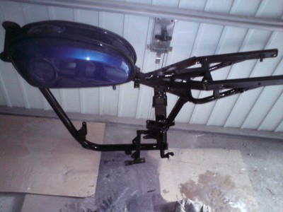

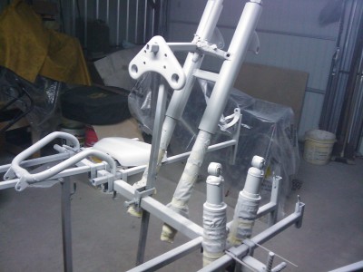

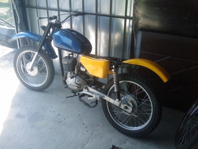

wszystko co bylo do lakierowania zostalo zdarte do golego metalu
podklad akrylowy novol
baza dupont
lakier te¿ co¶ z novola
obecnie wsk wygl±da tak
Plik ¶ci±gniêto 145 raz(y) 675.91 KB

Na go³y metal powiniene¶ po³o¿yc wash primer, lub podk³adepoksydowy/

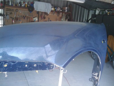

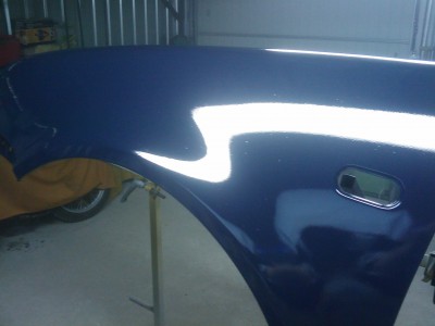

przedstawiam moj± drug± prace , zamiennik b³otnika golf 4
farba z blotnika zdarta do go³ego , na to podklad reaktywny
podk³ad akrylowy , szlif papier 1000
baza dupont
i nieszczestny lakier z duponta duxone 1044
wiem ze ten lakier jest na jedn± warstwê
ale postanowi³em zrobiæ na dwie i takie s± efekty
lipa jeszcze przed papierem i polerowaniem
Plik ¶ci±gniêto 444 raz(y) 588.96 KB

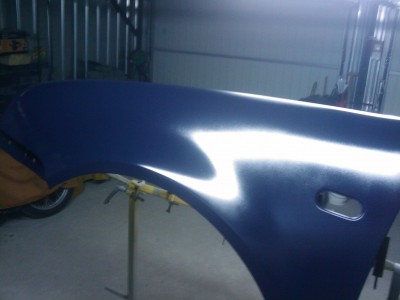

po szlifie papierem 2000
Plik ¶ci±gniêto 296 raz(y) 690.58 KB

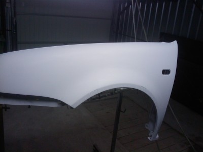

baza
Plik ¶ci±gniêto 194 raz(y) 584.82 KB
podklad
Plik ¶ci±gniêto 104 raz(y) 482.08 KB
baki
Wys³any: 2012-06-26, 21:57
Posty: 32
czekam na komentarze , zniosê wszystko
robi
Wys³any: 2012-06-26, 22:24
Posty: 32
baki napisa³/a:
Jak± jedn± warstwê :?:
baki
Wys³any: 2012-06-26, 22:54
Posty: 32
tak mi powiedzia³ go¶æ ze sklepu z lakierami i wydaje mi siê ¿e mia³ racie bo szukaj±c na forum ,to co wyszlo na lakierze to typowe zgazowanie lakieru ,ale czekam na opinie :spoko:
robi
Wys³any: 2012-06-26, 23:05
Posty: 32
http://www.fotosik.pl/pok...5a8c487f16.html
Nokia
Wys³any: 2012-06-26, 23:09
Sk±d: Silesia City Center
Nawet karta techniczna mowi o 2 warstwach. Sprzedawca cos poknoci³. Ja jak nim robi³em to tez zawsze na 2. Nigdy sie nic nie gazowalo.
Ps. Po za tym na tym b³otniku widaæ oczka (w sumei nic dziwnego, na szafce stoi winowajca np. Wd-40) a nie zgazowanie :spoko:

dzieki za u¶wiadomienie , ale mam fotki z lakierowania tym lakierem na dwie warstwy i te¿ wyszla lipa . podkre¶lam ¿e jestem typowym amatorem ,ale mo¿e po obejrzeniu nastepnej fotki kto¶ b³y¶nie i odgadnie jaki bl±d pope³ni³ amator , ja podejrzewam co zrobi³em nie tak ale mo¿e taka ma³a zagadka dla kozaków z forum
Plik ¶ci±gniêto 180 raz(y) 440.02 KB
to juz po polerowaniu
Plik ¶ci±gniêto 226 raz(y) 662.18 KB
emiliopl
Wys³any: 2012-06-27, 00:13
Posty: 14
Sk±d: pomorskie
mam jedno pytanie przemy³e¶ zmywaczem silikonowym?? i czy odwadniacz masz - w zasadzie to dwa pytania :D
zdjêcia robione pewnie telefonem :)
troszkê s³abo widaæ na tych zdjêciach, ale te¿ zawsze sobie tel zrobie dokumentacje
Wys³any: 2012-06-27, 09:35
baki napisa³/a:
silikon,woda i wtr±cenia,nie s±dzê ¿eby¶ co¶ namota³ z lakierem,bo DX1044 nie ma jakich¶ specjalnych tendencji do gazowania,chyba ¿e Ty ca³kiem nie kumasz co robisz.
pozdro
www.lakiernik-wroclaw.eu
Wys³any: 2012-06-27, 09:37
Nokia napisa³/a:
Dok³adnie,obok wosków Sonax i innych ¶wiecide³ek ;)
Nokia
Wys³any: 2012-06-27, 09:49
baki napisa³/a:
Jak dla mnie masz na elemencie miliony oczek silikonowych.
Pozb±d¼ siê tych preparatów z szafki o których pisali¶my i nie uzywaj ich w garazu jak i w obrêbie garazu bo to wszystko siada na element i potem s± takie cuda z nieba.

odwadniacz i odolejacz jest , podklad potraktowany zmywaczem do silikonu ,zdjêcia robione telefonem ( faktycznie s³abo widaæ) .Przy nastepnej robocie pochowam wszystkie badziewia i pokarze jak wyjdzie .
Dzieki panowie za wszystkie komentarze , pozdro
