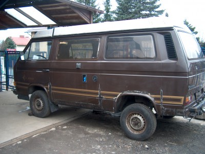

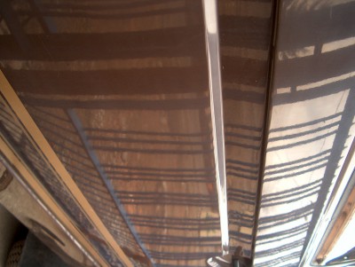

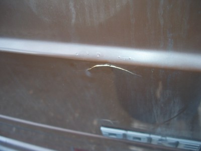

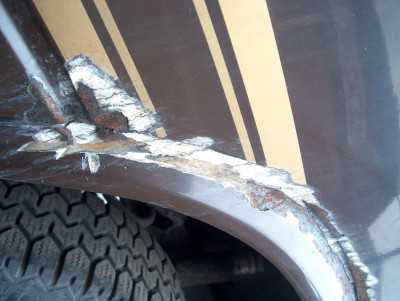

A wiec od kilku miesiêcy jestem „szczê¶liwym” w³a¶cicielem T3 Westfalia. Auto sta³o kilka aut nieu¿ywane i wysz³o trochê rudej tam i ówdzie – ogólnie w standardowych miejscach. Z tego co widzê auto by³o ju¿ kiedy¶ malowane i nawet klepane (nie du¿o) i niestety w tych miejscach jest sporo kitu. Obecnie auto jest ca³e wypatroszone (w³±cznie z silnikiem) poza czê¶ci± deski rozdzielczej i elementów zawieszenia (póki, co musi siê przemieszczaæ na kolach). Auto chce wyremontowaæ przynajmniej na kilka lat i ograniczam fuszerki do minimów. Priorytetem jest brak rudej. Czê¶æ prac zrobiê sam, czê¶æ oddam do lakierników, blacharzy. Zdjêcia stanu obecnego w za³±czniku na koñcu posta…
