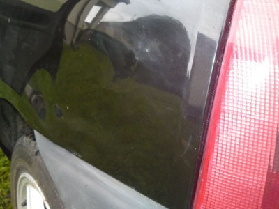

Jutro staruje z projektem clio. Po kolei:
Clio jest z 2001 roku czarny metalic
do zrobienia :
Lewy b³otnik ty³ zamiety, ile sie da tyle naprostuje
do pomalowania pokrywa silnika lewy bok i dach
dach i pokrywa totalnie matowe bez klaru tak jakby + jako bonus troche do³ków po gradzie
To bedzie moje drugie zetkniecie z lakiernictwem - pierwsze to zderzak.
Do tego maska ma miejsca jakby ktos ja suszy³ opalark± i przegrza³ lakier.
Troche mam cykora ale jutro zamieszcze fotki i mam nadzieje ze z wasza pomoc± uda sie doprowadzic ja do normalnego stanu wizualnego. Technicznie jest rewelacja.

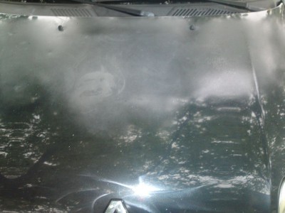

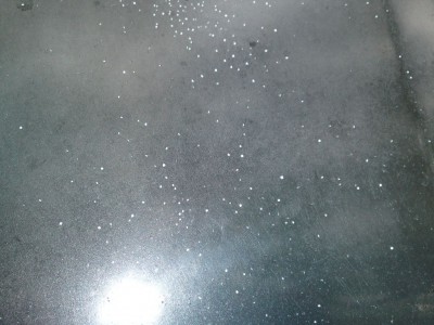

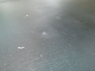

Zrobione fotki. Bardzo slabo widac to zamiêcie ale moze potem jak zmatuje to bedzie widac cos wiecej.
Do dyspozycji mam nast narzedzia
szlifierka mimosrodowa z reg obrotow
zwykla oscylacyjna
szlifierka k±towa
m³otki ¶rubokrety itp..
Plik ¶ci±gniêto 99 raz(y) 147.07 KB
Plik ¶ci±gniêto 134 raz(y) 90.63 KB
Plik ¶ci±gniêto 106 raz(y) 112.36 KB
Plik ¶ci±gniêto 89 raz(y) 106.61 KB
Plik ¶ci±gniêto 110 raz(y) 99.49 KB
MARKOPOLOVW
Wys³any: 2012-06-06, 13:27
Posty: 60
po zdjêciach dachu i maski uwa¿am ¿e by³o ju¿ robione z uwagi na te krechy. wina utwardzacza albo speed'a. mia³em taki przypadek kiedy¶. musia³em zedrzeæ do go³ej blachy bo pierwszym razem tylko to zmatowa³em i da³em podk³ad ale po miesi±cu znowu wysz³y krechy. Na moje bez zdarcia farby do blachy siê nie obejdzie.
pucy
Wys³any: 2012-06-06, 14:06
Posty: 24
dach byl robiony na bank bo przejechalem oscylacyjna z pap 120 i dobilem sie do starego kitu miejscami niby trzyma sie mocno i jest tylko w niektorych miejscach tak jakby ktos pokitowal dolki po gradzie.
Wys³any: 2012-06-06, 16:16
lec go tym 120 ile sie da i popraw 240 i podk³ad ewentualnie cos tam popraw gdzie bedzie ma³o kitu...maszka 240 mysle ze wystarczy ja dobrze przytrzeæ,no a reszte blacharke

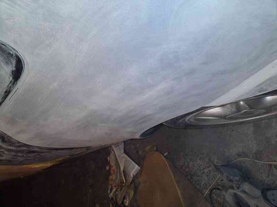

Wys³any: 2012-06-06, 20:46
Posty: 24
dach i maskê wydar³em pokitowalem co sie dalo i zostawi³em niech schnie. B³otnik ile dalem radê wypukalem, i zakitowa³em szpachla z w³oknem. Jutro niech sobie schnie a w piatek dymam na g³adko. Gdzies na forum przeczyta³em zeby na nadkolu k³asc szpachlê gumow± pack± do fug - REWELACJA - probowa³em zwyk³a nie mog³em wyci±gn±æ p³aszczyzny, gumow± posz³o super.

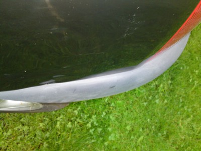

Prawie skonczy³em ten nieszczesny b³otnik. Mam jeszcze ma³y problem. Jak wyrobic ³adny rant w miejscu styku ze zderzakiem, poki co jest nierowno. Jest jakis patent na to ? Moze jakas listwê metalowa podlozyc?
pucy
Wys³any: 2012-06-12, 21:44
Posty: 24
No i jest problem zaraz sie okaze czy duzy. G³adzi³em szpachlowa³em sciera³em itd itd i w ferworze walki zgubilem rant!!! Jak go odtworzyæ w jakis prosty sposób???
Plik ¶ci±gniêto 131 raz(y) 21.56 KB
lukasz509
Wys³any: 2012-06-13, 08:22
Posty: 389
Spróbuj od ta¶my i potem na klocku doszlifuj
Wys³any: 2012-06-13, 08:35
Kolego to musisz poszukaæ tego rantu.
Z tego,co pokazywa³e¶ na poprzednim zdjêciu rant by³ ca³y.
Rozszlifuj miejsce dooko³a rantu a potem doszlifuj resztê,rant musi byæ :spoko:
jedi9
Wys³any: 2012-06-13, 17:14
Posty: 167
Sk±d: ¯yglin
kolego odmierz sobie rant wzglêdem drugiej strony ew . zrób szablon z papieru jak nie masz wprawy i przenies go na 2 strone. wykre¶l o³ówkiem albo ta¶m± i staraj siê uzyskac podobny efekt a reszta tak jak mówi pawe³ .
pucy
Wys³any: 2012-06-13, 19:09
Posty: 24
Dzieki. Dzis nie mia³em czasu zajac sie autkiem zrobi³em sobie tylko szablonik z tekturki i wstepnie przeszlifowa³em b³otnik zeby z³apac zarys rantu. Okazuje sie ze on tam dalej jest ;) Jutro znajde go do konca i po³oze podk³ad w pon chcia³bym go polakierowac.
