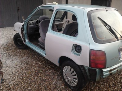

WITAM SERDECZNIE
JESTEM NOWY NA FORUM I CHCÊ SIÊ PODZIELIÆ SWOIMI PRACAMI AMATORSKIMI.
W MICRZE SCHODZI£ KLAR Z TYLNICH B£OTNIKÓW I CA£E BOKI MIA£A STRASZNIE POOBIJANE
PROSZÊ O WASZE SUGESTIE, UWAGI

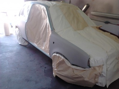

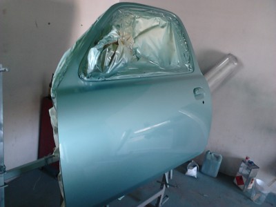

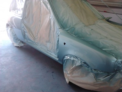

cze¶æ kolego napisz jakim sprzêtem to malowa³e¶ jest ok
Wys³any: 2012-05-29, 11:03
bardzo ciekawie to wygl±da i co najwa¿niejsze estetycznie:) ¿adnych gazet wszystko ³adnie pozaklejane,jako¶ciowo tez wygl±da ok z tym ¿e nie do koñca idzie po tych fotkach to wywnioskowaæ bo s± zbyt slabej jako¶ci:)

CO DO JAKO¦CI ZDJÊÆ TO ZGADZAM SIÊ BO ROBIONE TELEFONEM. BARDZIEJ CHCIA£EM ZOBACZYÆ CO PROFESJONALI¦CI S¡DZ¡ NA TEMAT NOWEGO POSTU

No kolego tak jak gugun napisa³ estetycznie i bardzo fajnie. To teraz! Jaka baza i jaki klarlack? Pozdr.

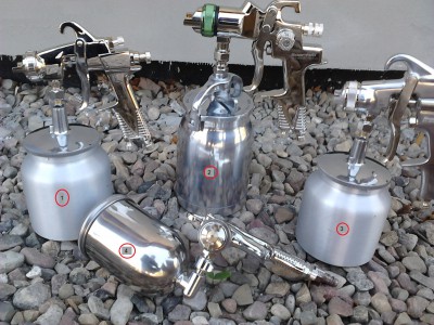

z tym kwazarem to niez³e jaja. pierwszy raz s³yszê tak± tego nazwê. dziêki. gdyby kto¶ wiedzia³ to mam kilka pistoletów na sprzeda¿. firma Soartec, odsy³am na stronê producenta, szczególnie polecam do meblarzy bo 2 maj± dolny kubek a 1 górny. Mia³em Iwatê i uwa¿am ¿e du¿o nie odbiegaj± od W-400 - budowa,wahlarz,atomizacja, fajne sprzêty

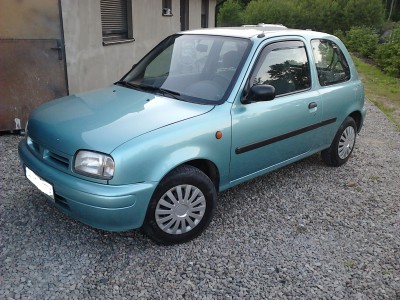

MARKOPOLOVW, dobrze to wygl±da :spoko:
A tak w ogóle to chyba ju¿ gdzie¶ widzia³em to auto :mrgreen:
