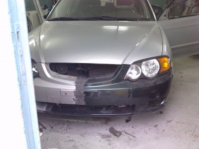

Tak jak Kolega wy¿ej pisze ja dodatkowo za pomoc± lutownicy dekarskiej z zewn±trz zatapiam na ³±czeniu siatkê stalow± .Siatka z filtra powietrza np. VW LT . Nie trzeba zatapiaæ siatki na ca³± dziurê tylko kawa³kami szer. 1cm i 100% zadowolenia z naprawy .A tu przyk³ad ^^
Plik ¶ci±gniêto 740 raz(y) 857.8 KB
