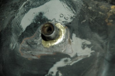

Lakierowa³em ostatnio zbiornik paliwa od Junaka.
- Podk³ad akrylowy studio
- Baza konwencjonalna DP
- Bezbarwny Novol 575 (MS)
Lakier aplikowany pistoletem HP, Zainstalowane filtry, Temp. 20-22 st. Podk³ad docierany na mokro, ale jakie¶ 7 dni przed lakierowaniem.
Wszystko by³o ok, do czasu kiedy klient wkrêci³ w widoczne na fotce gwinty ¶ruby - wtedy wyskoczy³y 2 pêcherze.
Ps. Od d³u¿szego czasu u¿ywam w/w materia³ów i to jest mój pierwszy problem |

Ja te¿ hobbystycznie bawiê siê w te motorki ,sam jestem ciekawy co siê sta³o .
Mam te¿ przewrotn± hipotezê ,¿e mo¿e jak wkrêca³ te ¶ruby wytworzy³o siê ci¶nienie i przy tulei ¼le przyspawanej (jakie¶ mikro otworki ) powietrze lub jakie¶ inne medium wt³oczone zosta³o pod lakier (mo¿e by³ za ¶wie¿y).
Mo¿na to sprawdziæ ,przedmuchiwark± dmuchn±æ w te tuleje i zobaczyæ czy balony siê nie nadmuchaj± .
Jeszcze zapytam z ciekawo¶ci jaki to numer lakieru ,i jak zrobi³e¶ szparunki oraz ewentualnie jaki nr lakieru na te szparunki. |

| viperpl napisa³/a: | | Nie bardzo wiem co z tym zrobiæ. |
Trzeba wpierw znale¼æ przyczynê .Tak jak pisa³em dmuchnij w te otwory sprê¿onym powietrzem i zobaczysz .
Nie mam takiego do¶wiadczenia, ale my¶lê ,¿e czeka ciê ponowne lakierowanie . |

No pewnie tak. Tylko czyja to wina? u mnie co¶ zawiod³o, czy od zbyt wczesnego uzbrajania baku to wysz³o. Nie mam jak tego sprawdziæ, bo bak jest ju¿ u klienta. |

| viperpl napisa³/a: | | Tylko czyja to wina? |
| viperpl napisa³/a: | | Tylko czyja to wina? u mnie co¶ zawiod³o, czy od zbyt wczesnego uzbrajania baku to wysz³o |
Je¶li moja hipoteza jest trafna to w³a¶nie wczesne uzbrajanie to spowodowa³o .
Jest te¿ mo¿liwo¶æ ,¿e klient nie móg³ wkrêciæ ¶rubek i co¶ zrobi³ np. nala³ oleju do otworów i zrobi³ siê przy wkrêcaniu ¶rubek taki ma³y si³ownik,lub sam tym przedmuchiwaczem to napompowa³.
Ale to s± tylko moje skromne amatorskie przemy¶lenia.
Mo¿e jeszcze inna przyczyna ? |

Przeczyta³em ten skan i ¿aden z wymienionych powodów nie pasuje. Antysylikonem zmy³em, a ze 4 razy u¿ywaj±c 4 ¶cierek. Instalacja pneumatyczna z filtrem poprowadzona tak, ¿e praktycznie 99% kondensatu zostaje w zbiorniku, który systematycznie opró¿niam. Ró¿ne rzeczy siê na pocz±tku trafia³y, ale nigdy pêcherze ... materia³y od d³ugiego czasu ci±gle te same.
Ps. Jarbia - W sumie jak rozmawia³em z klientem, to powiedzia³ ¿e wkrêci³ ¶ruby i wyskoczy³y pêcherze, nie migam siê od poprawki, bo to naprawdê spoko klient, jednak nie wiem czy czuæ siê winnym. A taki ³adny ten zbiornik by³ |

Juny ,ja tego nie bra³em pod uwagê ,bo my¶la³em ,¿e kolega Viper to ju¿ wykluczy³ ,napisa³,¿e to raczej nie woda (czyli chyba wilgoæ te¿ ).
Ja sugerujê siê tym ,¿e pêcherze s± przy tulejach od kratki zbiornika.

| jarbia napisa³/a: | Juny ,ja tego nie bra³em pod uwagê ,bo my¶la³em ,¿e kolega Viper to ju¿ wykluczy³ ,napisa³,¿e to raczej nie woda (czyli chyba wilgoæ te¿ ).
[ Dodano: 2012-05-11, 23:40 ]
| viperpl napisa³/a: | wkrêceniem ¶rub poprawi³ gwintownikiem niby. |
Ciekawe ,czy dmuchn±³ sprê¿onym powietrzem,
albo nala³ tam oleju ? |
Czy nala³ oleju to nie wiem, wiem ¿e po wkrêceniu ¶rub odrazu wyskoczy³ b±bel. Jak siêgam pamiêci±, to nawet podk³ad nie mia³ najmniejszej przecierki. Wszystko dotarte idealnie z kontrastem. |

| Niestety posiadam tylko zdjêcia, które mi przes³a³ telefonem. Przy prawej tulejce te¿ wyskoczy³o, a my¶la³em, ¿e tylko przy lewej. |

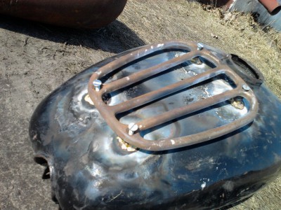

W³a¶nie wróci³em z Moto Weteran Bazar i uda³o mi siê wyrwaæ zbiornik do Junaka ,tak ¿e zrobi³em zdjêcie tego spawu.U mnie jest to dobrze zrobione i po³±czenie jest szczelne.
Ogl±da³em kilka zbiorników i zwraca³em uwagê na te po³±czenia i w wiêkszo¶ci by³y albo nieszczelno¶ci ,albo kto¶ te tuleje sam spawa³ i te¿ by³y dziury (kiedy¶ by³a moda odcinania tych tulei ).
Oryginalne spawy s± robione mosi±dzem.
Moja hipoteza jest wg mnie teraz jeszcze bardziej prawdopodobna.

| jarbia napisa³/a: | | viperpl napisa³/a: | | Nie mam pojêcia z czego jest spoina |
Oryginalne spawy s± robione mosi±dzem. |
W³a¶nie jest tak jak mówisz z jednym wyj±tkiem to nie spaw tylko twardy lut.
| Plik ¶ci±gniêto 73 raz(y) 295.07 KB |

| 936 napisa³/a: | | z jednym wyj±tkiem to nie spaw tylko twardy lut. |
Masz racjê ,to raczej nie spawanie ,a twardy lut wykonany technik± lutospawania .
