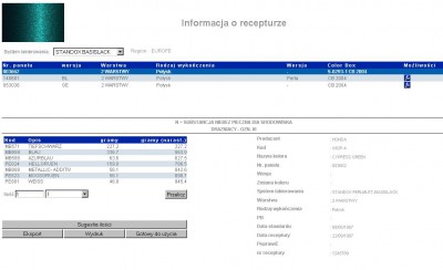

zed napisa³/a:
standox
napewno w standoxie wychodz± inne wagi i pigmenty
http://screenshooter.net/0280052/airqkqn

Jednak by pasowa³o... brakuje tylko dwóch pigmentów dodatkowych
