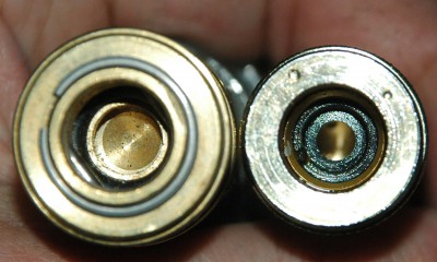

Kiedy¶ te¿ mia³em taki co t³umi³ ,kup sobie membranowy .
Sprawd¼ te¿ ¶rednice otworów w szybkoz³±czkach na kompresorze ,bo one te¿ mog± t³umiæ .Ja mia³em kiedy¶ takie jak na zdjêciu po prawej .Po lewej takie jak powinny byæ.
mam to co po lewej... takze nie tlumi...
