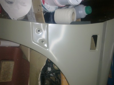

Witam mam do psikniecia nowe blotniki i nie jestem pewny do koñca jaki podk³ad na nich jest wg mnie jest to epoksyd ale moze wy sie wypowiedzcie...
Probowa³em to zruszyæ delikatnie nitro na szmatce ale nie zchodzi³o...

ja zawsze to matuje i daje epoxyd na to

ok :) dzieki wielkie gungun. A powiedz mi jeszcze potem jedziesz to podkladem akrylowym czy odrazu kolor???
Wys³any: 2012-04-14, 16:49
przewa¿nie takie blotniki slabo pasuj± do auta,wiec zak³adam,doklepuje gdzie trzeba szlif epoxyd,kitowanko i akrylowy..
jesli twoj pasuje idealnie co jest malo prawdopodobne to przyszlifuj daj epoxyd z 2 stron zwracajac szczegolna uwage na ranty glownie dolne,na to akrylowy i na nastepny dzien maluj...na koniec od ¶rodka fluidol i trzyma pare nastepnych lat ;)

³oka tak te¿ to zrobie ;] dzieki jeszcze raz ;)
