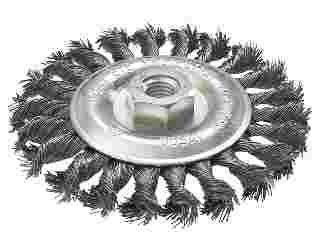

Ps. Je¶li nie masz pistoletu do piaskowania, polecam szczotke drucian± na szlifierke (polerke).
Obroty 1500 i nie przestawaj a¿ metal nie zacznie siê ¶wieciæ.

Tym te¿ robi³em :) ale jak bêdzie dar³ tym to dziury na wylot porobi bo ta korozja miejscami jest nawet, dosyæ d³ugo szlifowa³em i potem ju¿ kiepsko sz³o, dosyæ siê ¶wiecia³ tylko trochê w¿erów zosta³o. Zobaczymy co z tego wypadnie :)
Wys³any: 2012-04-10, 21:17
robi³e¶ ale na szlifierke 11 000 obr/min bo blacha na zdjêciach jest czarna !
Inaczej ta szczotka pracuje na polerce przy 1500 obr/min ( mimo, ¿e szybko siê koñczy to i tak warto !!! )
A dziury to zaspawaj sobie...

wiertark± to po rowie mo¿na siê poszorowaæ..
inn± si³e docisku masz na polerce.
Zrobisz jak bêdziesz chcia³.
