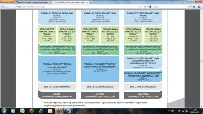

czy novol nie podaje b³êdnej techniki tzn zê najpierw reaktywny a potem epoksydowy?chcia³by by elementy w busie trzyma³y jak najd³u¿ej,dlatego tak wnikliwie dr±¿e temat
Plik ¶ci±gniêto 123 raz(y) 214.41 KB
Wys³any: 2012-04-08, 06:59
To nie jest b³êdna technologia,chocia¿ z racji b³êdnego najczê¶ciej jej wykonania przez lakierników Novol wycofa³ siê z jej polecania.Warunkiem niezareagowania ze sob± obydwu podk³adów jest dok³adne wysuszenie podk³adu reaktywnego przed na³o¿eniem epoksydowego,i nie mówimy tu o godzinach,ale raczej dniach.
Ale i tak warunkiem dobrego zabezpieczenia przed nawrotem rdzy jest przede wszystkim jej 100%-owe usuniêcie,a wtedy wystarczy tylko jeden sposób.
