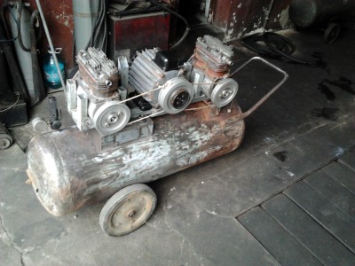

kzyho3
www.elektroda.pl/rtvforum/topic2068434.html
Mi³ej lektury
Plik ¶ci±gniêto 6035 raz(y) 1.41 MB

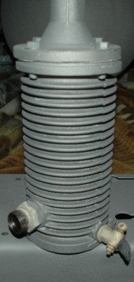

W³a¶nie odmalowujê sobie kompresor ,czym by¶cie pomalowali odolejacz ze zdjêcia ,grzeje siê to wiêc bojê pomalowaæ to zwyk³ym akrylem na epoksyd ?

Wys³any: 2012-03-16, 20:13
jarbia napisa³/a:
Srebrzanka,,, grzeje siê, czyli ma oddawaæ ciep³o.
Nic co zmniejszy oddawanie ciep³a....
jarbia
Wys³any: 2012-03-16, 20:15
Hobbysta ,amator
Posty: 426
Sk±d: Wlkp.
Srebrzanka,
Sam± ,bez podk³adu, jaka¶ specjalna ?
- Lew To³stoj
Wys³any: 2012-03-16, 20:29
jarbia, Kurcze, mo¿e kto¶ doradzi lepiej, ale ja bym da³ np cynk w sprayu, lub t± srebrzanke,, kiedy¶ to by³ srebrol.. teraz to niewiem.
jarbia
Wys³any: 2012-03-16, 20:58
Hobbysta ,amator
Posty: 426
Sk±d: Wlkp.
Lackdoctor , kurcze my¶lê ,¿e ten cynk bêdzie ok!

PROJEKTER napisa³/a:
do pomalowania tej sprê¿arki
W zasadzie chodzi tylko o pomalowanie tego odolejacza ,agregat nowy jest pomalowany w±¿ po³±czeniowy jest z tworzywa ,pozostaje ten nieszczêsny odolejacz .Reszta zostanie standardowo pomalowana.
A co s±dzicie o tym cynku ?
Pójdê jutro do mieszalni mo¿e co¶ maj± .
Wys³any: 2012-03-17, 09:14
Z ca³ym szacunkiem , zdaje sobie sprawe, i¿ epoxyd nie ma w³a¶ciwo¶ci dekoracyjnych tak jak typowe lakiery nawierzchniowe. (mizerna gruntoemalia) Fakt
Ale jarbia chce pomalowaæ konkretn± czê¶æ od narzêdzia, które ma pracowaæ a nie wygl±daæ.
W³a¶nie tym siê zasugerowa³em w doborze materia³u.
