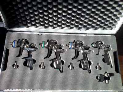

[ Dodano: 2012-03-06, 20:29 ]
Prowadz± sprzeda¿ rataln±
Plik ¶ci±gniêto 222 raz(y) 272.21 KB
