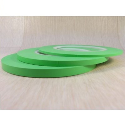

Wys³any: 2012-02-29, 19:34
Ta¶ma liniowa plastyczna BOLL jest najtañsza
Masz wybór 3 mm, 6mm
Wyznaczasz linie ta¶m±
doklejasz szersz± papierow± + papier
Ps. nie martw siê o przesuszenie bazy !!! mo¿e staæ kilka dni a Ty mo¿esz nanosiæ wzory jakie chcesz...
Martw siê o dobre wysuszenie !!!
Bo wtedy powstaje problem
Plik ¶ci±gniêto 70 raz(y) 59.4 KB
