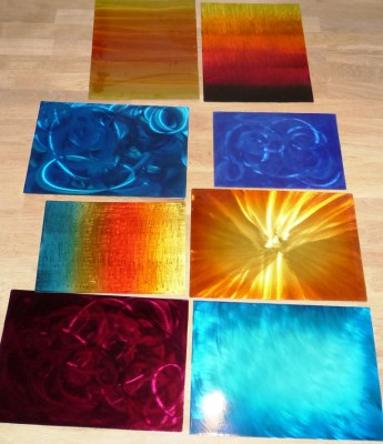

Czy wie ktos jak zabezpieczyc efekt metalu przed malowaniem farbami do airbrush. Znalazlem produkt ktory do tego sie nadaje z HOK
http://www.house-of-kolor...&products_id=47
jest to cos w stylu barcoat z tym ze bezbarwny
Teraz pytanie czy bezposrednio na ten izolator polozyc lakier 1 warstwe, zmatowac i bawic sie areografem i kolorami na powieszchni??
I nie zajdzie zadne utlenianie albo inna reakcja ?

jeœli dobrze zrozumia³em chcesz po³o¿yÌ grafikê tak ¿eby spod spodu by³o widaÌ go³¹ blachê?
ja uÂżyywam podkÂład bezbarwny na stal aluminium i ocynk po wyschniĂŞciu zmatowiĂŚ, na to grafika i klar
poniÂżej przykÂładzik paneli pod pinstriping
Plik ściągnięto 59 raz(y) 347.58 KB

Zajebiscie :) O to mi wlasnie chodzilo. Dzieki :)
